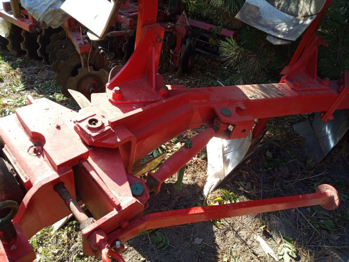

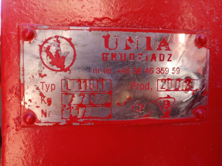

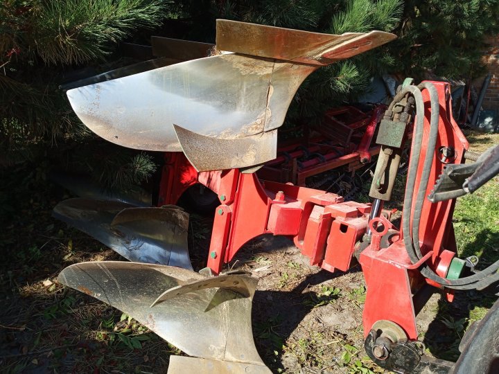

Witam! Mam okazję kupić pług obrotowy 3 do Zetora 7245, szerokość skib 37-38, rama 12 cm, waga na tabliczce 770 kg, dzwoniłem do "unii" to rozpoznali go jako jeden z pierwszych "Ibis" i kurde to "L" jest, Myślicie że mój Zetor da radę?
