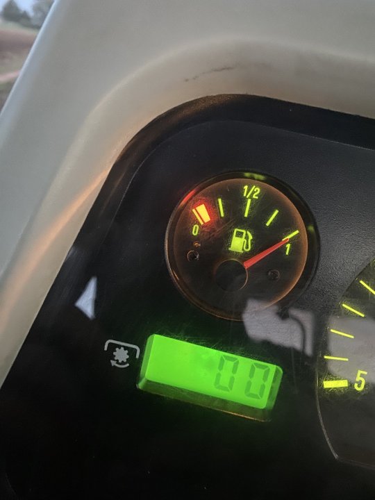

Wskaźnik paliwa po napełnieniu stoi w pozycji pełny (nawet po całym dniu w polu) paliwa jest polowe baku gdzie szukać problemu? Jak odłączam wiązkę przy zbiorniku to wskazówka spada na zero
pacjent to
massey ferguson 5445
2 godziny temu, MarcinKa napisał:
Albo wyjąć pływak i sprawdzać jak wysterowuje wskazówkę manualnie.
Albo wskaźnik wyjąć i też wysterować na stole jak chodzi tzw na sucho....
Ja obstawiam bak.
Myślałem że bez tego się obędzie bo trzeba cały zbiornik wyciągać bo pływak jest idealnie pod kabiną
