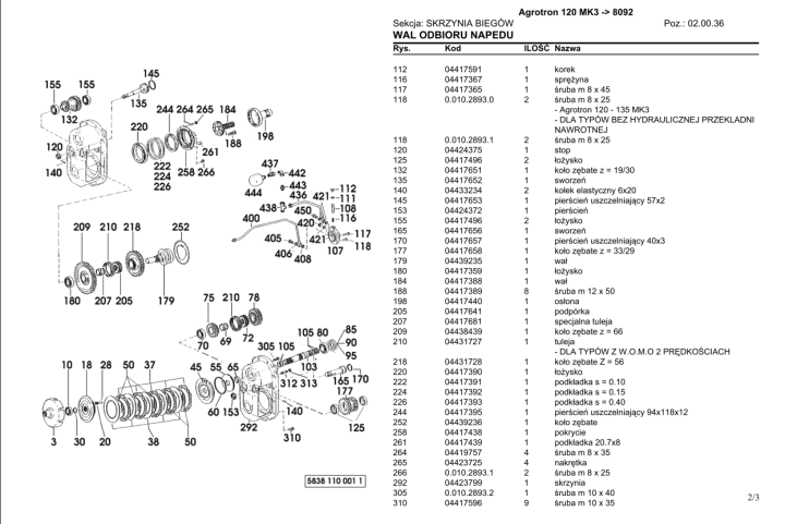

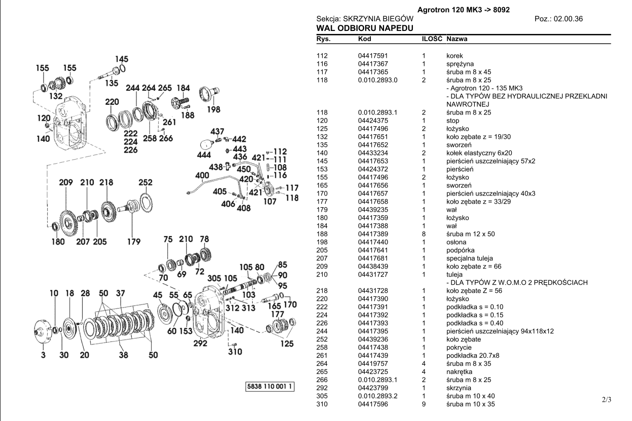

Posiadam Same Silver 100.6 i potrzebuję zrobić hamulec ręczny. Od dołu skrzyni jest okienko z dojściem do hamulca postojowego. Spuściłem olej ze skrzyni i tylnego mostu około 60l i mam wgląd na klocki hamulcowe, które znajdują się na wale, tylko nie mam pojęcia jak je zdemontować ponieważ są już zjechane. Klocki te są przełożone poprzez okrągłe tarcze hamulcowe tzn. zasada jest taka że jeżeli zaciągam ręczny to wtedy zaciskają klocki tarcze hamulcowe na wale skrzyni. Tarcze hamulcowe są frezem osadzone na wale i moje pytanie czy one są osadzone na stałe czy na frezie powinny się przesuwać. Oczywiście wszystko pracuje w oleju.
Poglądowy schemat https://sklep-agroland.pl/CZESCI-DO-CIAGNIKOW/Sektor-klocek-hamulca-recznego-jednostronny-0.171.5451.2
Proszę o podpowiedź w jaki sposób zdemontować klocki i czy tarcze hamulcowe są przesuwne czy stałe na wałku.
