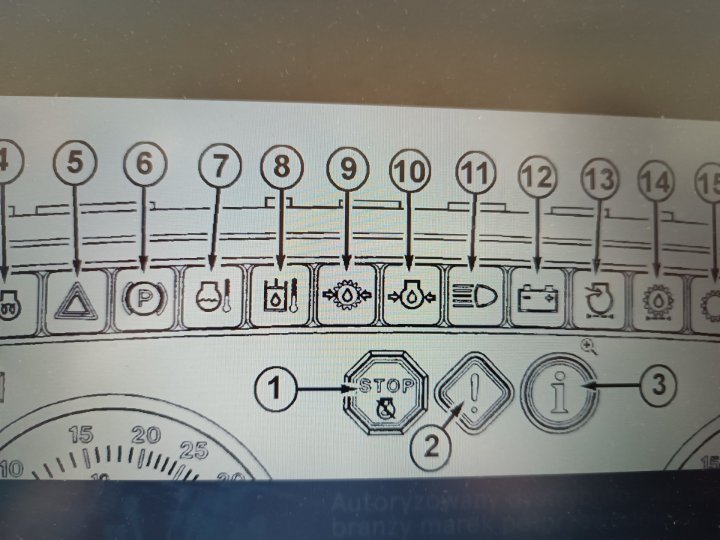

Świeci kontrolka nr 1. Nie ma żadnych objawów spadku mocy itp. Pod obciążeniem podczas orki świeci kontrolka nr 9. Czujnik wymieniony, ciśnienie na hydraulice 200bar. 100mtg po wymianie oleju i filtrów oryginał jd
Jak sprawdzić ciśnienie na skrzyni?

      Cześć. Problem zaczął się podczas wożenia siana z 1 pokosu. Po postoju gdy odpaliłem ciągnik zapaliła się kontrolka stop i ciśnienia oleju. Zgasiłem ciągnik, następnie odpaliłem i było wszystko w porządku. Podczas żniw na nowo zapaliła się z 2 razy, a podczas wożenia obornika kontrolka nieustannie zaczęła migać, a pozniej jak się okazało ukręciła się flansza napędu pompy. Po jej wymianie problem na chwile ustąpił, ale pojawił się na nowo. Postanowiłem zmienić olej wraz z wszystkimi filtrami, jak się okazało stare filtry były naprawdę brudne. Wszystko było w porządku przez około 10 godzin pracy. Dodam że wszystko działa jak należy, a gdy wjadę na rowne podłoże kontrolka momentalnie przestaje świecić. Poziom oleju na tej miarce jest tak jak powinien być, a oleje i filtry oryginalne John Deere. Ciśnienie na pompie to ponad 200 bar, więc bardzo dobre. W czym może tkwić problem? Bardzo proszę o pomoc.
