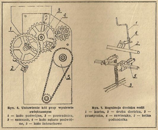

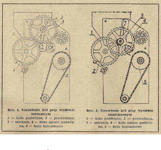

Kupiłem w ostatnim czasie siewnik Poznaniak  z Tabliczki wychodzi ze to model S043/3Z   25 redlic na docisku sprężynowym. W intrenecie znalazłem tę tabele wysiewów i siałem żyto  ustawiając siewnik na C-4 czyli około 189 kg/h wszystko ustawione tak jak napisane w tabeli tylko nie wiedziałem jak ustawić przekładnie boczna na wysiew średni . Ale zasiałem 1,40h i wysiałem 2 razy tyle żyta  450 kg  albo ja coś źle zrobiłem albo ta tabela nie pasuje do mojego siewnika. Fakt mój błąd że nie zrobiłem próby kręconej ale nie mam korytek i zawierzyłem tabeli i wyszło jak wyszło. Druga sprawa że nie wiem za bardzo jak zrobić próbę kręconą w tym siewniku bo nigdy nie miałem poznaniak i wszystkiego się uczę od podstaw.  Możecie doradzić co ja zrobiłem źle albo podrzucić inna tabele.

ustawiłeś C4 na wysiewie normalnym i dlatego ci tyle wyszło. Do wysiewu średniego przesuwasz koło napędzające rolki w stronę skrzyni (po odciągnięciu zapadki na dole) a górne po odciągnięciu takiego grzybka z kalamitką powinno opaść na dół i tyle

to czyli mój główny błąd że wysiałem 2 razy tyle żyta polegał na tym ze nie przestawiłem trybu napędowego na ten średni wysiew?
starsze Poznaniaki miały trochę inny napęd, górne koło łańcuchowe miało 36zebow, tak jak na twoich skanach, u mnie (poznnaniak'89) jest koło bodajże 14zebow i różni się tabela oraz właśnie nazwa wysiewow, u mnie jest normalny, średni i zmniejszony
up tak
U mnie te koło napędzane łańcuchem (które jest na tym schemacie bod numerem 5) też jest dużo mniejsze nie wiem ile ma zębów ale wygląda mniej więcej jak ten tryb na samym dole. Masz może tabele wysiewów od tego swojego siewnika?

aaa i wyjasnione. Co ciekawe mam inna jeszcze instrukcje i tam są inaczej podane wysiewy:

tak jak mowią, poznaniak to lepiej na złom wywieźć, [też mam]  pod pokrywą trzeba zmeinić koło od zwiększonego wysiewu
co masz na myśli mówiąc zmienić koło od zwiększonego wysiewu? Wyjaśnij jak dla laika bo ja się na tym nie znam

14 minut temu, barteks51 napisał: starsze Poznaniaki miały trochę inny napęd, górne koło łańcuchowe miało 36zebow, tak jak na twoich skanach, u mnie (poznnaniak'89) jest koło bodajże 14zebow i różni się tabela oraz właśnie nazwa wysiewow, u mnie jest normalny, średni i zmniejszony       U mnie te koło napędzane łańcuchem (które jest na tym schemacie bod numerem 5) też jest dużo mniejsze nie wiem ile ma zębów ale wygląda mniej więcej jak ten tryb na samym dole. Masz może tabele wysiewów od tego swojego siewnika?   1 godzinę temu, Celownik07 napisał:
moja tabela pokrywa się z tą co Ty zamieściłeś. Pany mam takie pytanie-jak w aplikacji dodać zdjęcie do postu bo nie ogarniam🤦
Dobra dodałem przez stronę
Pierwsze to jest średni wysiew

no to teraz pytanie do was w którym siewie będzie leciało mniej nasion w siewie średnim czy w normalnym?
na średnim jest mniej niż na normalnym C6 na wysiewie średnim to mniej niż A1 na normalnym. Żyto siewałem na C3-C5/średni-zależy jakie ziarno pszenżyto/pszenica od C6/średni do A2/normalny owies B3-B5/normalny Ustawiasz orientacyjne wg tabeli i po próbie kręconej korygujesz, jak nie masz rynienek to plandekę pod lejki podłóż i kręć. ja zawsze kręciłem 18 obrotów koła i wychodziło w miarę jak na poznaniaka dokładnie
