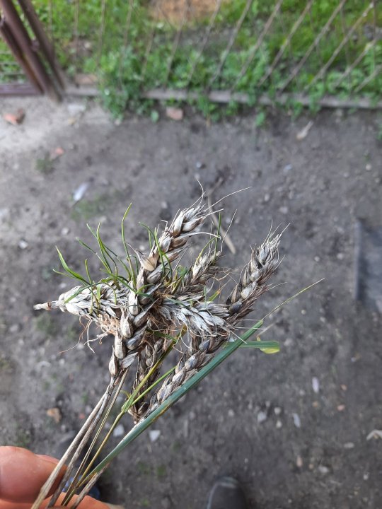

Po ostatnich deszczach moja pszenica miejscami wyglada jak na zdjęciu. Pierwszy raz mam z taka porośnietą pszenica do czynienia.
Stad moje pytanie.
Czy to pójdzie na zbiornik czy wyleci ze słoma podczas mlócenia?

szybko, jaka odmiana? I tak jak kolega powyżej, lepiej osobno wymłócić
Swoją drogą u mnie nawet ta co leży nie porosła a deszczu było bardzo dużo, ale parametr odpadania pewnie będzie już paszowy.
