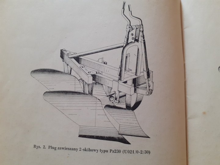

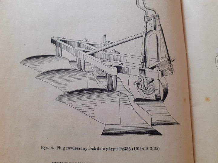

Zależy o jaki pług Ci chodzi, bo były dwa typy pługów 3 skibowych:
1) U-023 o szerokości roboczej 3x30cm,
2) U-024 o szerokości roboczej 3x35cm.
Pług U-023 ma takie same części robocze jak pług 2 skibowy U-021.
Mam jeszcze U021/3, ma 35 cm na skibę, i odkładnie cylindryczne ... poprzedni właściciel zmienił fabryczne duże odkładnie na mniejsze cylindryczne gdyż wg niego były za duże i pług ciężko szedł, ostatecznie sprzedał prawie nowy pług nam i kupił do c360 zwykłe 3 30cm na skibę.
