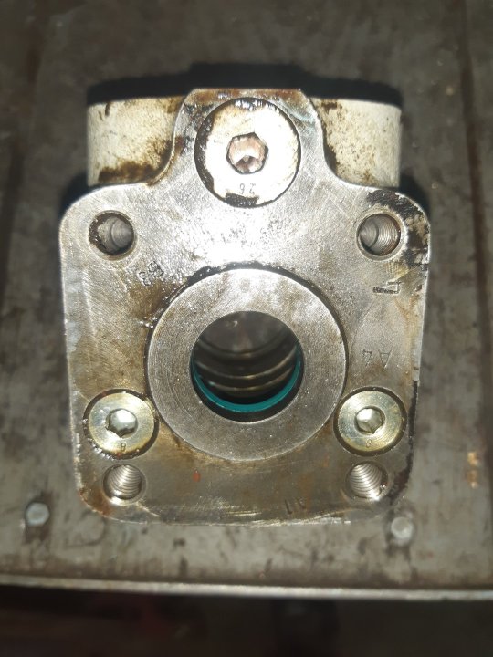

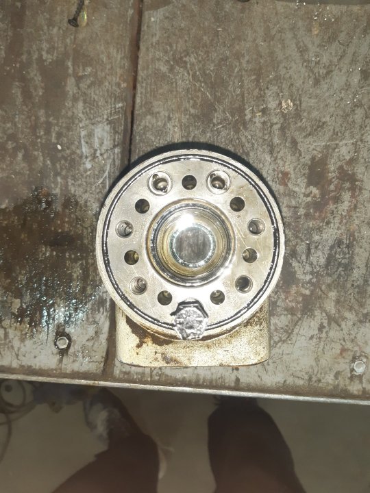

Odkręciłem orbitrol i widzę jeden zaworek na kanale wejścia oleju od pompy. Mogę jakoś zdiagnozować ten orbitrol?
w górnej części obrazka są dwa korki, a pod nimi trzpień i małe kulki. Te korki mogłem odkręcić palcami.
Korek na dole, gdzie wkręcona jest śruba/trzpień ma dużą kulkę i korek był wkręcony mocno
Czy to że te korki były luźne mieć wpływ na działanie orbitrola?
