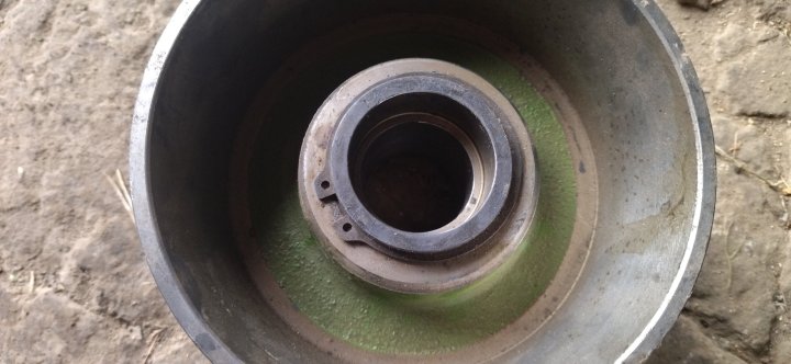

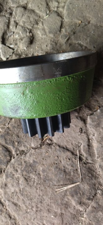

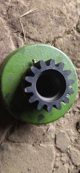

Witam panowie jestem na etapie zmiany wału napędowego Anny wraz z sprzęgłem wysypu . I kupiłem kompletny bęben z tą zębatką. Wiem że tam idzie uszczelniacz i napewno dwa łożyska 51106. U mnie tam wszystko rozpadło się w rękach więc nie mam pojęcia co i jak . Może mi ktoś podpowiedzieć co tam dokładnie idzie od której strony?
Z góry bardzo dziękuję

2 minuty temu, Pafnucy12 napisał:
jaja sobie robisz? to jakieś podkładki...
Owszem ale bladego pojęcia nie mam jak to dokładnie idzie po kolei . W którym miejscu łożysko itp .
Według niby katalogu idą dwa łożyska i jedna tulejka inni twierdzą że dwie tulejki a jedno łożysko. Z rysunku wynika że tak właśnie jest. Tylko w którym miejscu to łożysko idzie ...
no rozrysowane masz...
kurna, robiłem to sprzęgło parę lat temu, ale to nie było jakieś tak trudne jak przedstawiasz...
