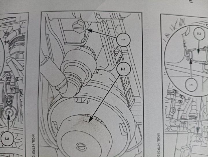

Ostatnio wymieniałem filtr oleju ,i odpiąłem przewód od paliwa żeby go wyciągnąć  i też żeby lepiej go było dokręcić ,
Więc z tego powodu stwierdziłem że odpowietrzę układ paliwowy książkowo*
I wogule nie mogło przebić ,nw czemu, wkoncu się poddałem i odpaliłem ciągnik chodzi normalnie ale może ma ktoś jakieś wskazówki doświadczenie ?
Odkręciłem tą śrubkę na płaski śrubokręt i pompuje i nic deka paliwa nie poszło
Edytowane przez Mateusz320
Ja już doszedłem do wprawy to żadnych przewodów nie odpinam 😃, a pierwszy raz to i przewód i mocowanie boku maski 🤪.   Tylko wymieniam komplet oleju i paliwa razem .
A odpowietrzanie normalnie idzie ... prawie . Wykręcasz całkiem śrubkę odpowietrzania , zatykasz palcem otwór dwa trzy razy grzybkiem pompujesz , na wciśniętym puszczasz palec żeby powietrze uszło , Zatykasz na wciśniętym i dalej pompujesz 2-3 razy itd .
Lub  na wciśniętej odtykasz i znów zatykasz , puszczasz , znów wciskasz , za każde pompnięcie .
Coś tam jest z zaworkiem zwrotnym . Ale da sie odpowietrzyć .
Tylko że i tak odrazu mi nie odpala , trochę trzeba pokręcić zanim odpali .
A Tobie bez odpowietrzania długo zeszło odpalanie ?
Właśnie niepotrzebnie odpiąłem ten przewód bo lepiej odkręcić mocowanie boczku i wychodzi bez odpinania
A to jak komplet filtrów zmieniasz no to wtedy jest łatwiej 😃
Tak właśnie normalnie odpalił
No to sprubóje tak jak mówisz z tym palcem
