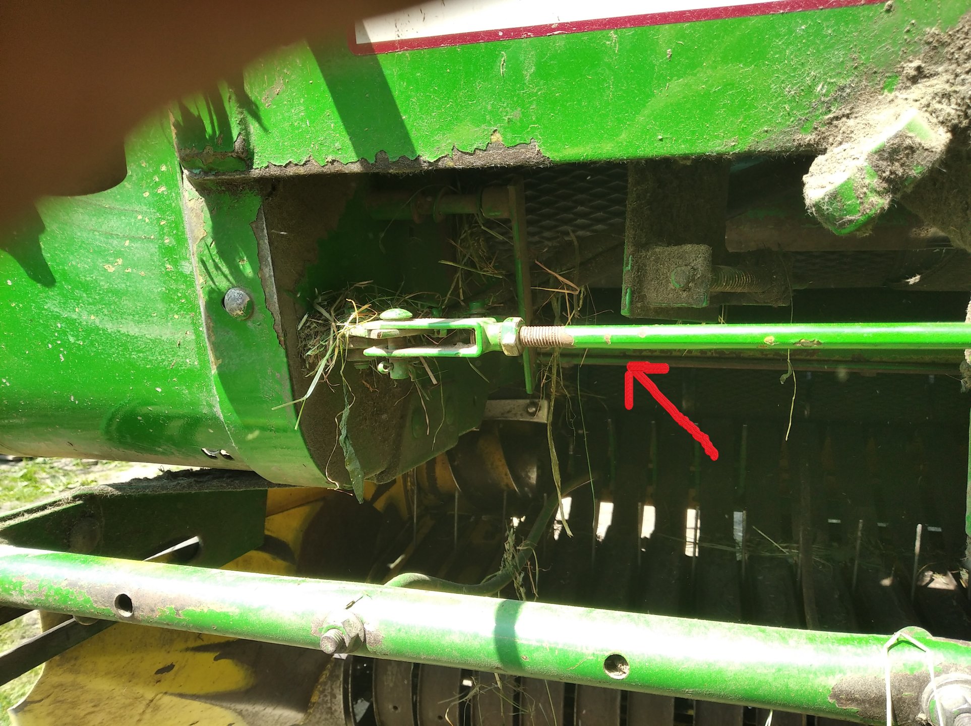

Witam mam problem w john derre 550, nie obcina siatki ten hamulec na walku z tylu wogole nie chamuje i noz nie dochodzi, nie obcina siatki a nawet nawija sama, co to moze byc? prosze o pomoc bo robota stoi.
Nie wiem, jak w jd550, ale u siebie miałem ostatnio podobny problem. Na początek, radzę sprawdzić czy jest dobry, wystarczający prąd dla całego mechanizmu, potem pobaw się metodą prób i błędów regulacją noża. Na próbę spróbuj podłączyć prasę do innego ciągnika. Wczoraj miałem podobną sytuację, w swojej.
Szukaj w tematach, sporo tego było na temat tych pras. Jeśli, nóż nie dochodzi do siatki, to reguluj ustawienie noża, bardziej aby był dychd, w stronę obcinanej siatki.
Jeśli, nóż nie obetnie siatki, to hamulec jej nie zatrzyma, podczas gdy bela się kręci. Zacznij od ustawienia noża, i powinno być ok.
to napewno nie chodzi o ustawienie noza, cos gdzies blokuje wystarczy ze zeskocze z ciagnika i pociagne za ciegla z przodu prasy i to ramie wroci na swoje miejsce i noz odetnie siatke , dolacze zdjecie o ktore ciegno mi chodzi, jak za nie pociagna to zwalnia to zapadke i zakoncza sie proces formowania balota
nie moge rozkminic tego a juz mam dosyc schodzenia z ciagnika, nie ma na tym forum uzytkownikow tej prasy???
Użytkowników, tych pras na forum, byłoby sporo, tylko mało kto miał, ją z aparatem do siatki, ten aparat, przypadkiem nie występuje również, w modelu 590? Szukaj jeszcze, w tych tematach. Czym uruchamiasz, owijanie bez sterownika? Cięgno powraca, samo na swoje miejsce po skończonym procesie owijania?
to wszystko jest tak zrobione za jak bela osiaga swoj wymiar samo sie zalacza owijanie, wystarczy spojrzec na prase jak ramie wystartuje to ciagnik zatrzymac i nastepuje owijanie, za to cieglo wystarczy szarpnac i ramie wroci i noz odetnie siatke, 590 to ta sama prasa tylko  na komputerze
