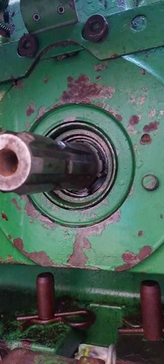

Witajcie czy ktoś uszczelniał WOM w 6400 John Deere?? wiecie jak  to rozebrać?? czy wyciągnąc ten wałek jest tam zabezpieczenie. Ale nie wiem czy nie spadnie w środku jakieś koło zębate??
Zdemontuje zabezpieczenie , wyciągnij ten krótki wałek i wtedy dowiesz się do czego to służy .         Uszczelniacz  wyciągasz i wkładasz drugi , jeśli będzie metalowy z zewnątrz to trzeba bardzo uważać z jego montażem bo każde przekrzywienie przy montażu może skutkować puźniejszym  wyciekiem .
