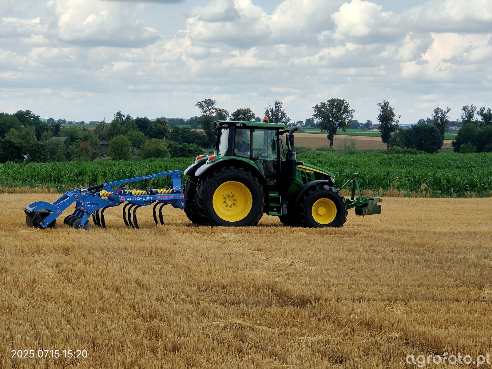

JackDaniels7 53 Opublikowano 29 Grudnia 2025 Nie wiem czy dobrze kojarzę, ale czy ty nie miałeś przypadkiem kockerlinga? Odnośnik do komentarza https://www.agrofoto.pl/forum/gallery/image/845161-john-deere-6120m/#findComment-3188303
majranjd 8 Opublikowano 31 Grudnia 2025 Kockerling był na testach, wynajęty Odnośnik do komentarza https://www.agrofoto.pl/forum/gallery/image/845161-john-deere-6120m/#findComment-3188448
yaro_1 185 Opublikowano 31 Grudnia 2025 (edytowane) Na jaką głębokość da radę pociągnąć i z jaką prędkością? Chodzi mi oczywiście o uprawę głęboką Edytowane 31 Grudnia 2025 przez yaro_1 Odnośnik do komentarza https://www.agrofoto.pl/forum/gallery/image/845161-john-deere-6120m/#findComment-3188456
majranjd 8 Opublikowano 31 Grudnia 2025 Ten zestaw nie pracuje na głęboko. Odnośnik do komentarza https://www.agrofoto.pl/forum/gallery/image/845161-john-deere-6120m/#findComment-3188490
yaro_1 185 Opublikowano 31 Grudnia 2025 jak dobrze na zdjęciu widzę to agregat dynamic, przeznaczony też do typowej uprawy bezorkowej na głęboko tylko pytanie jaką redlicę masz, ze skrzydłami czy bez Odnośnik do komentarza https://www.agrofoto.pl/forum/gallery/image/845161-john-deere-6120m/#findComment-3188507
majranjd 8 Opublikowano 31 Grudnia 2025 W tej konfiguracji pracuje płytko z podcinaczami. Do głębokiej uprawy zaczepiany jest John Deere 6920, a redlice wymieniane na 45x25 obustronne agro-lift. Odnośnik do komentarza https://www.agrofoto.pl/forum/gallery/image/845161-john-deere-6120m/#findComment-3188509
yaro_1 185 Opublikowano 31 Grudnia 2025 i wszystko jasne, pytam bo mam konia podobnej mocy co jeleń na zdjęciu i się zastanawiałem, jak on sobie radzi w uprawie głębokiej takim sprzętem Odnośnik do komentarza https://www.agrofoto.pl/forum/gallery/image/845161-john-deere-6120m/#findComment-3188517
Dodi 660 Opublikowano 1 Stycznia Robiąc „głębiej” to 125KM agregat 2,5m potrafi przydusić Odnośnik do komentarza https://www.agrofoto.pl/forum/gallery/image/845161-john-deere-6120m/#findComment-3188522
Gość Opublikowano 1 Stycznia U mnie jest że tak powiem optymalnie ma co robić ale daje radę tylko tuza mu brakuje Odnośnik do komentarza https://www.agrofoto.pl/forum/gallery/image/845161-john-deere-6120m/#findComment-3188523
yaro_1 185 Opublikowano 1 Stycznia To do 3m trzeba szukać konia ze 180 kucyków, przynajmniej Odnośnik do komentarza https://www.agrofoto.pl/forum/gallery/image/845161-john-deere-6120m/#findComment-3188528
Root Admin yacenty 5319 Opublikowano 1 Stycznia 5 godzin temu, Dodi napisał(a): Robiąc „głębiej” to 125KM agregat 2,5m potrafi przydusić głebiej? to chyba na 20cm ze 125km sobie radzi. U mnie przy 27cm potrafi zdusić 170km i 8.5t masy. później znajde widoki z ukształtowaniem terenu Odnośnik do komentarza https://www.agrofoto.pl/forum/gallery/image/845161-john-deere-6120m/#findComment-3188532
krzychu121 6382 Opublikowano 1 Stycznia Tak jak Szeryf pisze. Żeby robić głębiej to 190-200 km potrzeba żeby robić komfortowo. U mnie 150 km nie daje rady czasami. Po gwarancji idzie chip na 180-190 i wtedy myślę będzie już ok przy pracy 25-30 cm. Bezorkowiec 2.5 m oczywiście Odnośnik do komentarza https://www.agrofoto.pl/forum/gallery/image/845161-john-deere-6120m/#findComment-3188552
Gość Opublikowano 1 Stycznia (edytowane) a u mnie 2.5metra 9 zebów system Delta John 135koni waga 6.2t daje radę i ziemię zwiezle gliniaste od 7-11 na godzinę chyba że go w Niemczech chipowali kuzyn zts 16245s to miał problem podnieść ten mój ale ciągnął na 3 terenowej spokojnie Edytowane 1 Stycznia przez Corleone36 Odnośnik do komentarza https://www.agrofoto.pl/forum/gallery/image/845161-john-deere-6120m/#findComment-3188575
