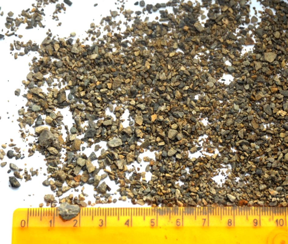

gdybyś napisał choć jeden obiektywny post to by cie posłuchali ;)
zdjęcie w twoim poście przdstawia skład twojego produktu ? super
Napisałem setki obiektywnych postów.
Miedzy innymi podałem jak wygląda produkt używany regularnie przez 60 % rolników w Polsce czyli Wap-mag.
Jakoś nikt nie robi z tego afery że 50% tego nawozu to kamyczki ( tona 15zł w kopalni ) kosztuje po obtoczeniu 480zł .
