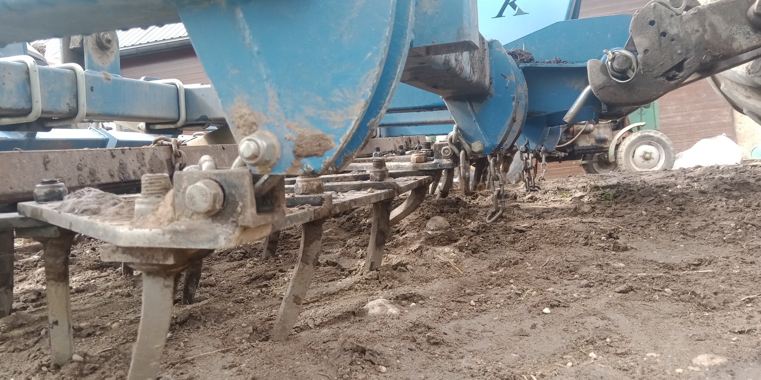

Jeśli ktoś użytkuje brony kinstal proszspacer.pngspacer.pngspacer.pngspacer.pngspacer.pngę o opinię na temat zębów W moich bronach wyginają się jak by były z cyny .
Wada przy produkcji czy normaspacer.png? Proszę o odpowiedź osoby które mają takie brony. Dodam jescze że wcześniej uprawiałem te same działki  bronami niemieckimi Rau i przez 8 lat nie prostowałem ,nie wymieniłem ani jednego zęba !

Na pewno kiedyś były produkowane zęby lepszej jakości, mniej się uszorowywaly i nie gięły. Trochę wina producentów, ale klienci też nie są bez winy. Podam przykład, wujek kupił kiedyś z bagry lemiesze, które niby były ze szwedzkiej stali. Były 3 razy droższe od dostępnych na składnicach. Zaryzykował i kupił dwa komplety. Po 2 latach pojechał kupić kolejne i usłyszał że już nie produkują lemieszy bo stal z której były robione jest droga i muszą kupić całą paczkę a klientów na te lemiesze było mało.
Mam brony 6 metrów z tej firmy i aż poszedłem sprawdzić jak wyglądają. Jest kilka wygiętych, ale nie aż tak bardzo jak u autora tematu. Zaraz przy pierwszym użyciu powyginaly się belki na których się wał opiera. Wysyłałem zdjęcia na reklamacje do sprzedawcy, mieli te elementy dostarczyć jak będą w okolicy i jakoś do tej pory nie dojechali... Więc albo stal kiepskiej jakości, albo zbyt cienkie profile zastosowali... Pewnie i same zęby najtańsze, żeby cena była konkurencyjna...
A później ci sami ludzie narzekają, że kiedyś to były maszyny i części, a jak coś kupują to jedynym wymogiem jest cena
