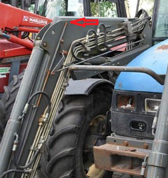

Witam, z racji tego że z ciągnika nie widać za bardzo tego czy łyżka jest w poziomie czy nie jak i inny osprzęt  mam zamiar zrobić wskażnik pochylenia łyżki, ktory będzie sygnalizował położenie łyżki np. na wskażniku słupkowym led bądż sygnalizował w kabinie dźwiękowo że łyżka czy widły są w poziomie. Puszke będzie sie mocowalo na euroramce i w zalezności od osprzętu będzie mozna zrobić reset w pozycji poziomej i czujnik będzie to pamiętal i póżniej w tej pozycji będzie sygnalizował operatorowi że osprzęt jest w poziomie.
Wszystkie porady mile widziane czy lepiej zeby była sygnalizacja ledowa na łyżce czy np w ciągniku w kabinie ponieważ wlasnie sie za to zabieram robic,
Tak to jest rozwiązane w MX-ach, koniec pręta jest wyznacznikiem pochylenia łyżki ( oznaczony strzałką)  , poniżej jest możliwość jego ustawienia w punkcie zero. Pręt jest przytwierdzony do dolnej rurki , a górna rurka przesuwa się pod wpływem ruchu dźwigni i poziomego cięgna.
Edytowane przez andrzej78
 Pręt umiejscowiony na boku w sworzniu ramki ,i ,,idzie;; przez oczko ,od środka ramy ,by go widzieć ,i patrzeć jego położenia przy poziomie podpiętego ,,sprzęgu'' , Trza pamiętać że będzie ciut w innym  położeniu przy łyżce ,innym krokodyl ,czy innym szuflokrokodyl czy paleciak . Ale to wystarczy w poziomie położyć i zerknąc na ilośc wysunięcia . można poznaczyć np taśmą , U mnie z przewodu hamulcowego rurka ,oczko z czegos tam ,koszt zerowy ,działa z 8 lat . W kilku ładowaczach już widziałem nowych to .
