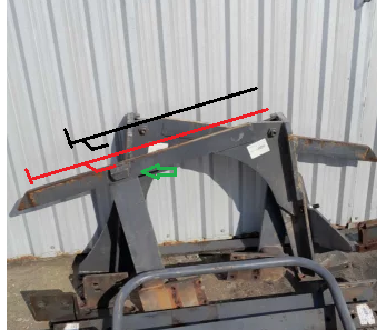

Dla pewności trzeba pomierzyć rozstaw zaczepów sprzęgu i odległość do haka mocowania do szyny ( foto poniżej).
Szyna - ślizg adaptacji dla nowszych  szarych były krótsze ,ale nie ma to znaczenia ( foto poniżej )
Tak wygląda stara ,niepasująca do nowszych adaptacja , ślizg w postaci pręta ( foto)
Zupełnie najnowsze mocowanie stosowane w końcowej fazie szarych ram i nowej wersji jasnoszarych ( lub czerwonej wersji Mx 6000).
Czyli te mocowanie nie będzie pasowało do mx80,100,120? Tylko do czerwonej wersji?
Myślę ,że będzie pasować , trzeba dla pewności pomierzyć , a długość wspomnianej szyny nie ma znaczenia , istotnym jest punkt przyspawanego kamienia , za  który zahacza się górna rama  oraz mocowanie główne - sprzęg.
