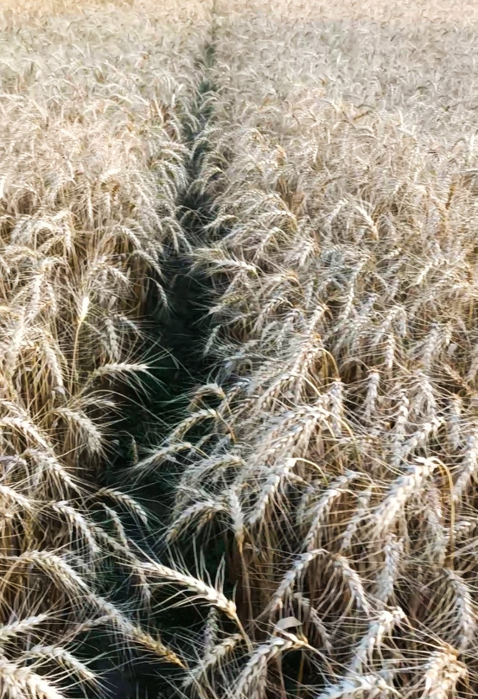

No ja kolejny rok próbuje... w tym RGT Provision, to przy Rotaxie wygląda strasznie słabo, ale mam pierwszy raz to zobaczymy co na wadze wyjdzie
przy rotaxie to prawie każda będzie wyglądać słabo :)
Tylko wyglądać , ma sypać i mieć parametry, a nie wyglądać
Edytowane przez miwigos
pierwsza działka avenue obalona, plon z oka jakieś 6t, niestety na słabszej ziemi ta pszenica nie daje rady, z wiosny wszedzie ładna a na bardziej jałowej glinie 1\4 kłosów. parametrów całkiem brak.
Ja z RAGTu 3 rok z Provisionem, rok temu rekord gospodarstwa 10 070kg/ha na I-II klasie. Dwa lata temu też najlepiej plonująca w gospodarstwie, plon w okolicy 8.5t/ha na  IVb/V. W ciągu dwóch lat najlepsza też pod względem parametrów z zestawienia Provision, Euforia, Kilimanjaro, Donovan, Arkadia, Reform.
