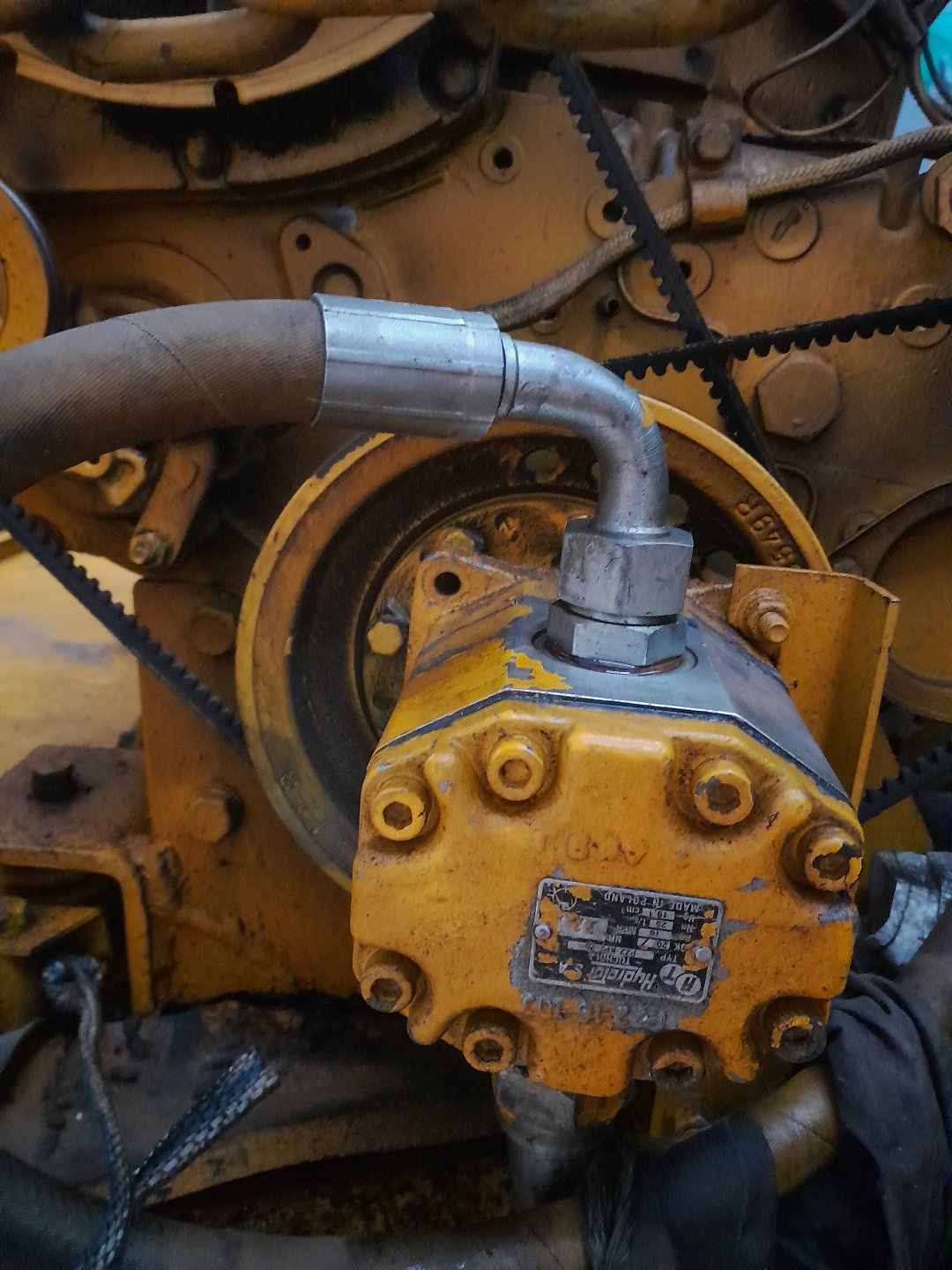

7 minut temu, mirro napisał:
A pompa tłoczkowa z LS , czy zwykła zębata?
Zwykła zębata.
Edit. Patrzę to trochę inaczej jak opisałem.
Ale pompa zębata
Edytowane przez Agrest
4 minuty temu, mirro napisał:
No to musi być jeszcze zawór priorytetowy na wspomaganie, Ale jak wspomaganie wraca pierwsze to pewnie dobry.
Ogólnie po zapaleniu głośna praca pompy z jargotaniem. Próba skrętu ucisza pompę. Puszczenie kierownicy jargot powraca.
Dobra wyjmuj pompe.  Doszczelnia się po zbudowaniu ciśnienia,

39 minut temu, Agrest napisał:
Wymieniony jeden siłownik. Od tego czasu musi długo pracować by zaczęła normalnie działać hydraulika.
Jazda ok.
Pierwsze wraca wspomaganie potem ramię i łyżka, ale trwa to dużo dłużej niż przed wymianą.
Podejrzewam zapowietrzenie.
Trochę już pracowała i powinna się odpowietrzyć. Wszystkie siłowniki miały wielokrotnie pełną amplitudę wychyłów i powinno to powietrze wyjść z układu.
Jakieś propozycje jak skutecznie odpowietrzyć?
Czy może inna wada?
Pompa siedzi, albo coś gdzieś blokuje przepływ...tak mi to pachnie

6 minut temu, Agrest napisał:
Bezpośrednio z silnika
Ale przez sprzęgło, czy przykręcoma do rozrządu albo obudowy koła zamachowego.
W jednym Fendzie wywaliłem wszystkie przewody ssące między pompami a zbiornikiem oleju i dopiero grzechotanie ustało. Najlepsze było to, że ten największy rozwarstwił się w środku i podciśnienie zaciskało przepływ.
Jazda ok.
Czy może inna wada?
Koła na Maxa i trzymać tak na 1500 obr z pół minuty  w drugą i poprawka to samo z łycha
