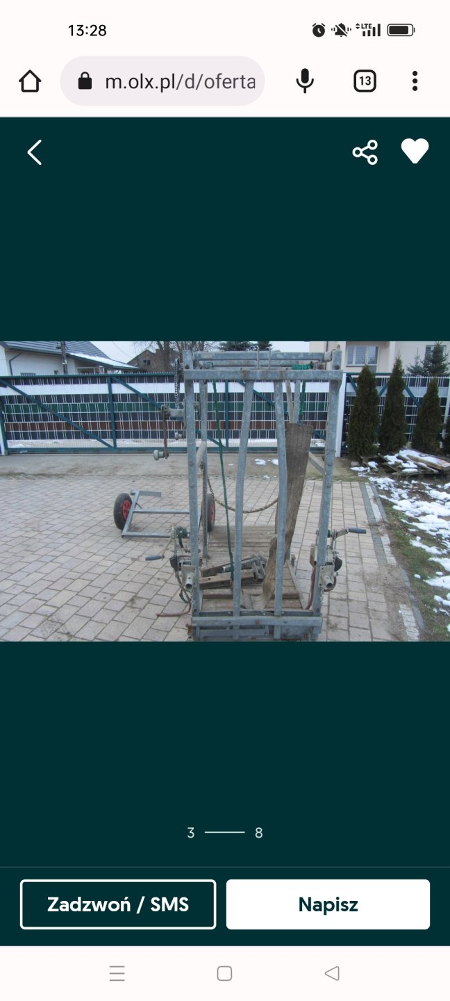

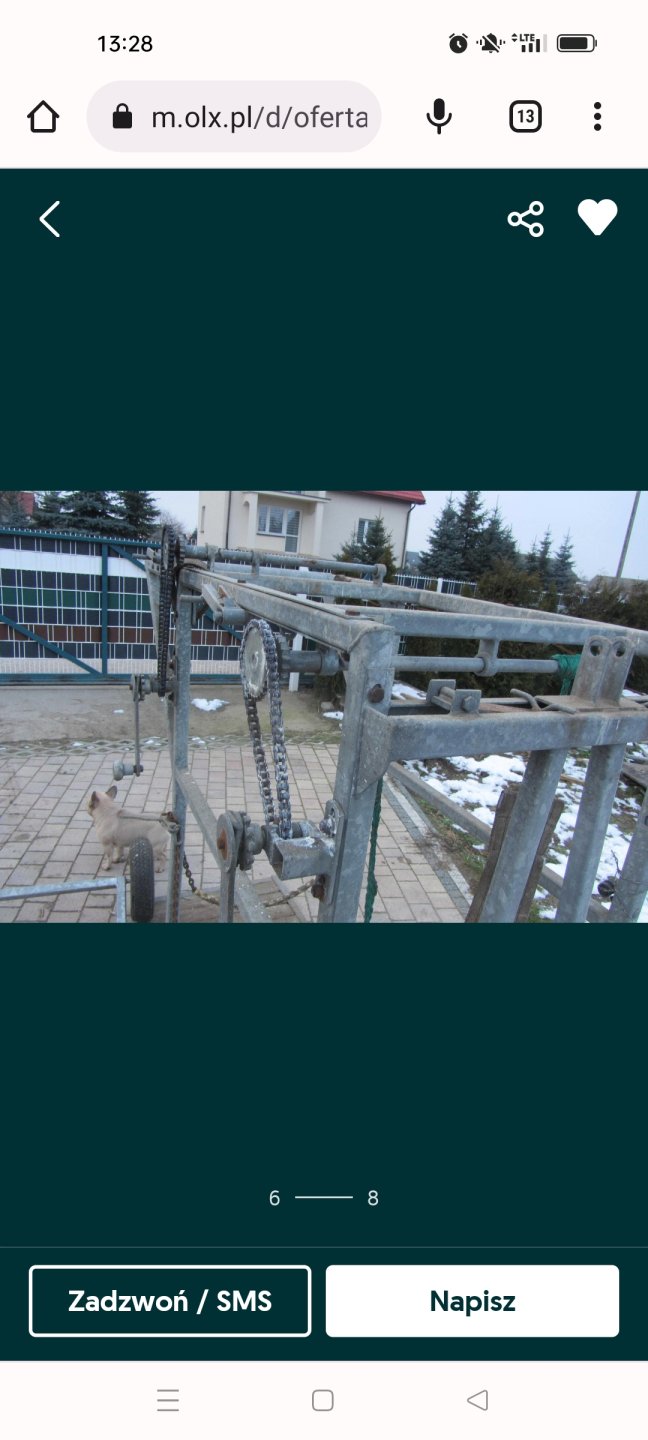

Dziś się trafiło dwie sztuki do roboty
Roczny byk spokojny
Ale krowa przy zdjęciu opatrunku kopała
Tak bym wprowadził i robił co chciał
Sąsiad ma, we wtorek mi robił dwie sztuki
Ale dziś już nawet nie pytałem
Żeby to był tylko jego to bym wziął na paleciak przywiózł i robił, ale mają go w kilku do spółki
