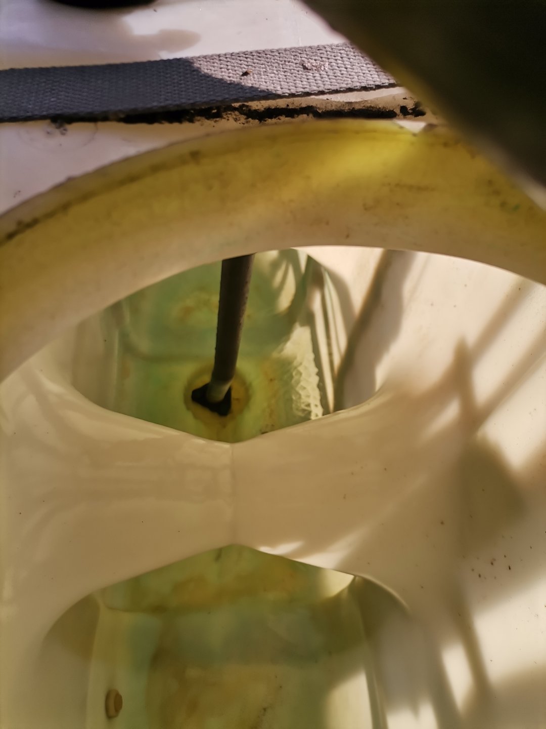

szwagier24 napisał:
Trochę dziwi mnie sposób zasilania pompy bo ciecz idzie do góry, w starym był otwór na spodzie zbiornika.
jeżeli ta rura w zbiorniku TK filtr? to problem jest że ten filtr jest na takim krotkim wężu łączonym w zbiorniku i ten wąż że starości jest nie szczelny musisz rozkręcić dwie opaski i to wymienić i powinno być ok
Dzięki za podpowiedź.
36 minut temu, wojtal24 napisał:
54 minuty temu, szwagier24 napisał:
Doradźcie gdzie najpierw szukać rozwiązania, pilmet nie używany kilka lat zalany dzisiaj woda i niestety nie daje cieczy.
Ciśnienie nabite na 4 atmosfery.
Da się jakoś pompę sprawdzić?
kiedyś miałem w pilmecie 400l taki przypadek że w wężu zsacym między filtrem a pompa mała dziurkę i ciągnął bokiem powietrze spróbuj z wiadra na krótkim wężu zobaczyć czy pociągnie ale też jak długo stal to może membrany ztrachcialy że starosci
Pany, skoro na manometr nabił 4 ATM, to mi się wydaje, że odcinek ssawny i filtrujący są w porządku. Moze warto by sprawdzić rozdzielacz, czy się nie przyciął i po prostu nie otwiera przepływu na sekcje
ale w membranę chyba tyle nabił z tego co zrozumialem
Masz na myśli powietrznik? To chyba trochę za duzo

5 minut temu, szwagier24 napisał:
No 3 atmosfery były dobiłem do 4.
No to jeśli zamierzasz pryskać na ciśnieniu roboczym 3 ATM to w powietrzniku powinno być od 1 do 2 ATM. A jeśli pompa nie daje cieczy wogóle, to musisz szukać po przewodach. Jednak mi wydaje, że tutaj będzie walnięta membrana. Ale przewody posprawdzaj

tak chodziło mi o powietrznik a napisałem membrane
@szwagier24 to jest pilmet 1000l???
Jeśli tak  to nowsza wersja , lata 90te, zasysanie przez tzw końskie kopyto bo taki kształt ma końcówka. Rura ssąca jest łączona i jak wyżej chyba @wojtal24 pisał tam są dwie opaski, pewno przegnite i może ssać powietrze i wówczas nie zassie wody.
Może też być pęknięta rurka.
Możesz zalać do pełna. Pewno wówczas poda ciśnienie. I możesz wypompowywać wodę lancami. Jak przestanie ssać pokaże ci miejsce w którym jest nieszczelność.
Może też być tak że jest wszystko szczelne ale pompa zapowietrzona. I od tego bym zaczął.  Wówczas wąż ssawny z góry zbiornika odepnij i zalej przez niego pompę wodą.
U mnie po każdym spuszczeniu cieczy z pomp zespolonych w ślęzie zawsze trzeba było zalać pompę bo nie zassała nawet przy pełnej beczce.
I ciśnienie w powietrzniku stanowczo za wysokie
