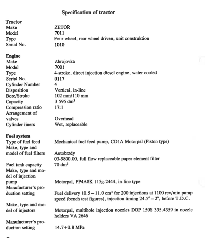

Witam. Orientuje się ktoś czy pompa z 6911 obsłuży 7011? Oryginalna pompa zregenerowana po zaledwie 50mth znowu pracuje jak przed regeneracją czyli słabe odpalanie i niebieski dym na zimnym powróciły. W garażu leży pompa od 6911 nieruszana od nowości i zastanawiam się czy podejdzie do mojego silnika. Pozdrawiam.
Nie ukrywam, że poszło parę zł... Ostatnia regeneracja, w wydaję się naprawdę porządnym i renomowanym w okolicach warsztacie okazała się totalną porażką. 50mth i wycieka paliwo, znów pojawił się niebieski dym i problemy z odpalaniem, do tego od początku same rosną obroty, bez dodatkowej sprężyny nie da się zgasić ciągnika.
Po nowym roku założę tą z 6911, mam nadzieję że w końcu to będzie to 😅.
Pompa z 6911, o której pisałem okazała się w fatalnym stanie. Oryginalna została sprawdzona kolejny raz i okazało się, że listwa była przestawiona o dwa ząbki. Kąt wtrysku ustawiony na 23° lecz nadal na zimnym troszkę dymi na niebiesko. Sprawdzone dosłownie wszystko, ostatni pomysł to mało wydajny filtr powietrza z c360 (silnik przełożony do c360). Zakupiłem nowy filtr do Zetora i teraz nie wiem ile oleju do niego nalać. Do przetłoczenia w misce weszło dokładnie 800ml gdzie instrukcja podaje 1.3l. Dolny wkład ma być lekko zanurzony w oleju czy nie?

      Witam mam zetora 6245 w ktory założyłem nowy blok po przemrożeniu. Nowy blok jest od 72XX-średnica tłoka 102(bo podobno do 62XX-średnica tłoka 100, już nie produkują). Pompa wtryskowa jest ta sama, nie została zmieniona ani oddana do regulacji/sprawdzenia.
      Wie ktoś czy pompy wtryskowe w 62XX i 72XX różnią się wydatkami lub dawkami paliwa. Jeśli ktoś posiada takie dane to proszę o zamieszczenie.
