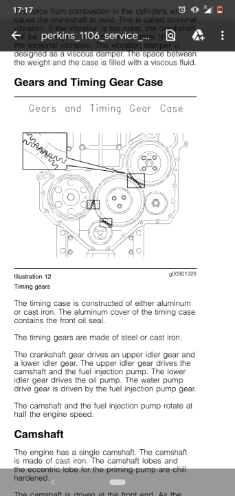

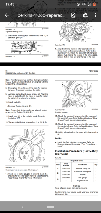

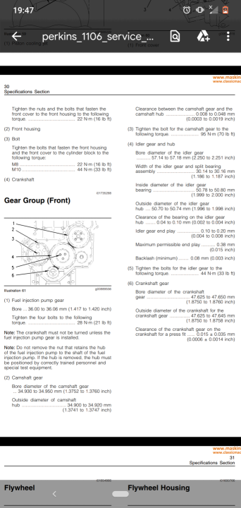

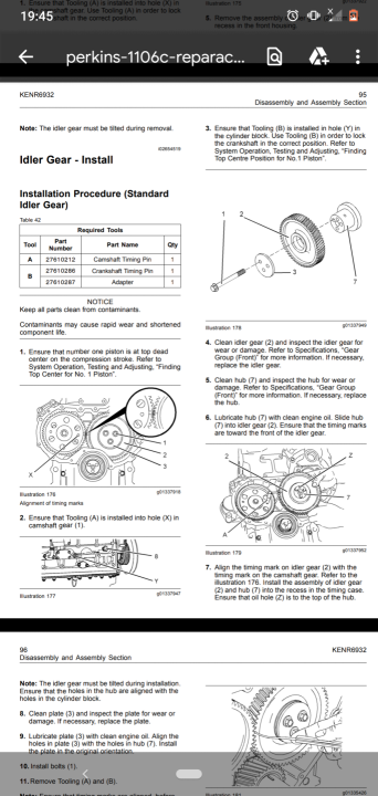

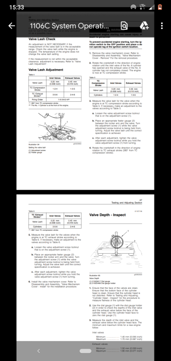

Tak jak w temacie kompletna serwisów-ka w języku angielskim.
Instrukcja do pobrania :
http://www.wrzucaj.com/518069
