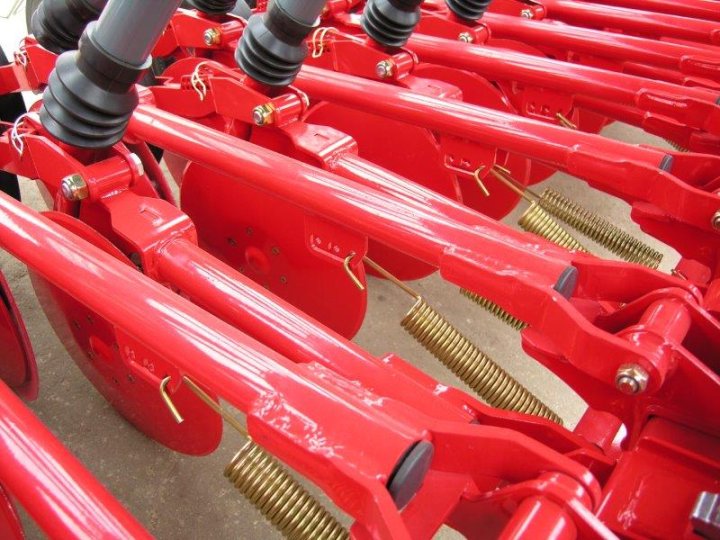

      Witam. Zamierzam kupić siewnik zbożowy mam możliwość zakupu takiego sulky jak na zdjęciach spotkał się ktoś z takim sprzętem i może podzielić się opinią czy warto
