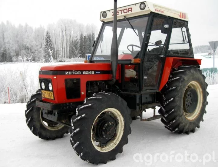

Zetor 6245 dach
wszystkie zetory widzę... 😄
jak wąska, to na początek te dwie śrubki od przodu bym odkręcił, a później...    daj się poprowadzić zmysłom... 😄
Zobacz czy z przodu dachu i góry, są jakieś śruby do odkręcenia, gdzieś mi wpadło że sposób podnoszenia dachu jest identyczny w obu typach.
Edytowane przez Desperado
W tym typie kabiny, żeby zdemontować dach to najpierw trzeba odkręcić 2 śruby z przodu, odchylić panel z reflektorami w dachu, są z przodu dwie szpilki w ramie kabiny, do których przykręcony jest dach i jeszcze przewód masowy, trzeba rozłączyć kostkę z przewodami które są prowadzone w słupku kabiny i przewody wodne od nagrzewnicy. Dostęp do dwóch śrub z tyłu mocujących dach uzyskujemy po zdemontowaniu tylnych reflektorów roboczych. Do montażu radia raczej nie trzeba demontować dachu, wystarczy odchylić panel od środka kabiny, ten na którym jest pokrętło od sterowania nagrzewnicą, jest w nim nawet fabryczny otwór pod radio tylko, że jest zasłonięty przez tapicerkę.
Matko jedyno  w takim razie z tym dachem, tyla roboty i jeszcze Cyklopa pewnie trzeba żeby to dygnąć, prędzej ze stodoły bym zdjął.
