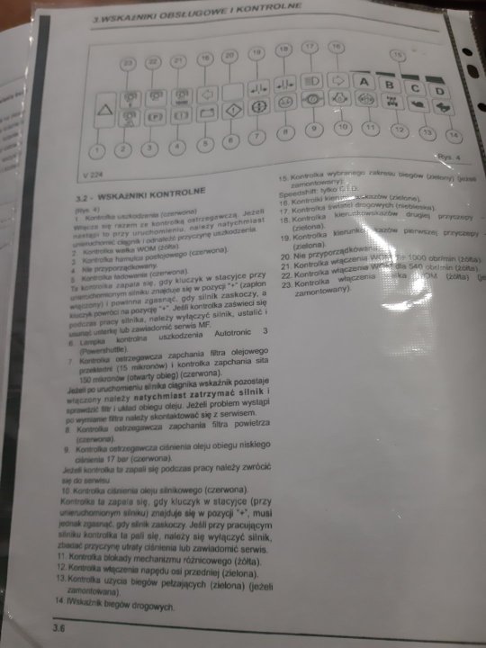

Witam. Mam problem z MF 6265 , chodzi o to że po wciśnięciu pedału sprzęgła zaczyna mrugać pomarańczowa kontrolka jak puszczę to przestaje poza tym wszystko działa, co może być przyczyną?
Jeżeli chodzi  o kontrolkę numer 6 to instrukcja pisze ze: lampka kontrolna uszkodzenia autotronic 3
ale to trochę dziwne ze zapala się po wciśnięciu sprzegla
