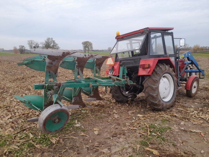

Cześć,
Chciałbym się Was poradzić w jednej kwestii. Poszukuję pługa 2 skibowego, obrotowego ale o szerokości roboczej, takiej samej lub bardzo zbliżonej do mojej trójki. Czy w ogóle idzie coś takiego znaleźć czy raczej nigdy szerokość robocza dwójki nie będzie równa szerokości roboczej trójki? Zmierzyłem w swoim pługu rozstaw między skibami i wychodzi mi ok 31cm. Więc między 3 (ostatnią) a 2 skibą mam ok 31cm, między 2 a 1 też ok 31cm no i pierwsza skiba wiem że bierze mi mniej i już nie da się jej wyregulować bo mam na maksa skręcony. Ale dobra, załóżmy że pierwsza bierze mi 30cm to szerokość robocza całego pługa wyjdzie mi ok 92cm. I teraz pytanie, czy są pługi dwuskibowe, obrotowe które mają szerokość roboczą właśnie między 90 a 100cm? Szukam zdecydowanie czegoś zachodniego, używanego.
A może Waszym zdaniem źle myślę i lepiej wziąć obrotowy, 3 skibowy z mniejszym rozstawem? Pytanie z czym ciągnik będzie miał lżej. Czy 3 mniejszą trójką czy z dwójką z większą szerokością roboczą.

Do C360. Ale uprzedzę, ziemie lekkie. Z tą trójką która teraz mam idzie bez problemu na 26 - 27cm i ciągnik nawet nie czuje. Głębiej nie orze. Nie dlatego że nie chce tylko dlatego że wyoruję piach. Parę lat temu jak miałem akurat awarię ciągnika i poprosiłem kuzyna o zaoranie jednej działki bo nie skończyłem, to jak przyjechał do mnie tym swoim wielkim ciągnikiem, mnie nie było wtedy w domu, jak mi zaorał, to pole było żółte. Cały piach wyorał. Nic później tam nie chciało rosnąć. Bo on orał jak u siebie tylko że u niego ziemie 1 - 2, max 3 klasa.

To chyba zostaje ci 2x44, 2x45, 2x48 itp, C-360 raczej będzie mieć problemy z wagą 3 skibowej obrotówki, i będziesz często niebo oglądał, a jak się postarasz, to i rozpoławiać do naprawy sprzęgła nie będziesz musiał...
No i dlatego właśnie pomyślałem o dwójce. Chociaż w mojej okolicy lata jeden z obrotówką trójką, właśnie c360 i nie ma żadnego specjalnego dociążenia przodu robionego także chyba daje radę. Ale pług jakiejś starszej produkcji, po resztkach kolory wnioskuję że lemken bo niebieski, na takiej cienkiej ramie. Wygląda gość niepozornie. Bo jak niektóre są takie z na grubej ramie no to nie ma szans żeby 60'tka go podniosła.
