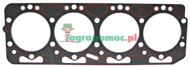

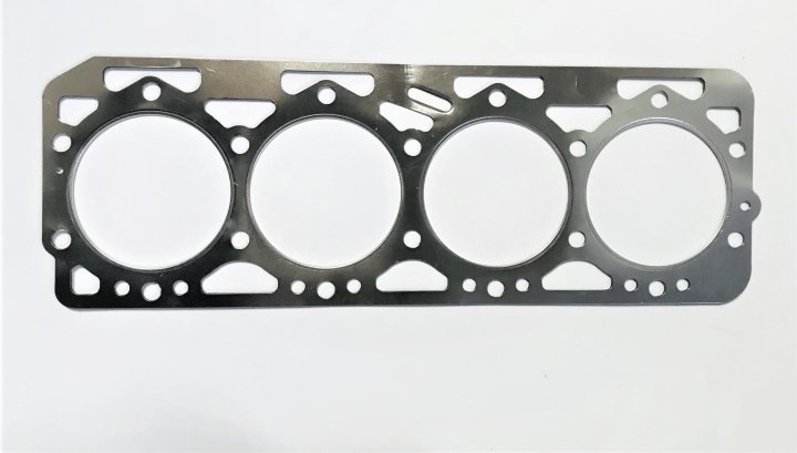

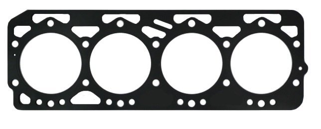

Witam.Przy wymianie uszczelki pod głowicą w Zetorze 8045 zauważyłem, że są zablokowane trzy otwory (kanały wodne) przez uszczelkę, chociaż wszystkie kanały pasują ze sobą między głowicą a blokiem. Dlaczego tak jest?
