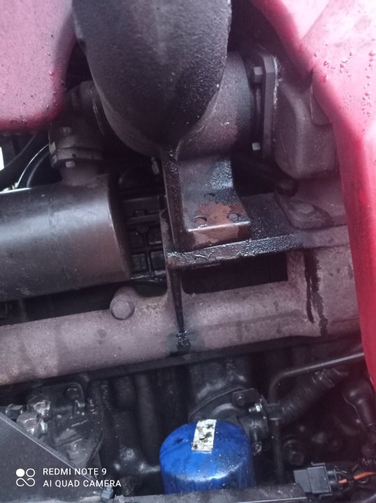

Witam wszystkich. Kilka dni temu miałam awarię w postaci przyciętego termostatu. Silnik osiągnął temperature ok 100 stopni. Termostat został wymieniony i od tego czasu jest problem z ubytkiem płynu chłodzącego. Zewnętrznych ubytków nie widać, olej czysty nie przybywa, kompresji nie widać żeby walił w układ . Gdzie jeszcze szukać?
Sprawdzałeś testerem czy na pewno nie dostają się spaliny do układu chłodzenia? Bo skoro ubywa płynu  a  nie ma żadnego zewnętrznego wycieku to bardzo możliwe, że spala ten płyn
Nie sprawdzałem jeszcze. Maślanki ani na korku wlewu oleju ani na korku zbiorniczka wyrównawczego nie ma. Test pewnie zrobię ale z nimi też bywa różnie . W TDI była u mnie walnięta uszczelka a test nic nie pokazał.
40 minut temu, kazimierz78 napisał:
Miałem podobną awarię , też zaczął ubywać płyn, obstawialismy głowice lub uszczelkę. Niestety trzeba było wymienić gumowe oringi na tulejach. po wymianie wszystko jest ok.
Wówczas płyn szedł w palnik?
A ja miałem podobny przypadek. Też ubywało płynu. Po wymianie chłodnicy bo stara już ciekła ubywało jeszcze więcej. Ciągnik chodził normalnie nic się nie działo tylko trochę kopcił z odmy jak się mocno nagrzał. Winny był korek chłodnicy który był źle wykonany. Uszczelniał tylko górny kołnierz a dolny nie dolegał i płyn parował przelewem. Po podłożeniu oringu pod korek wewnątrz chłodnicy problem ustał
