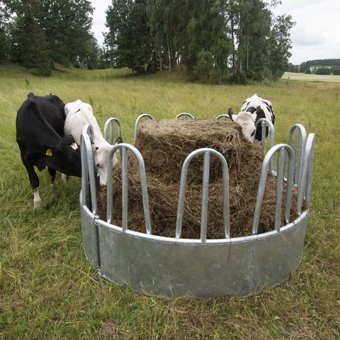

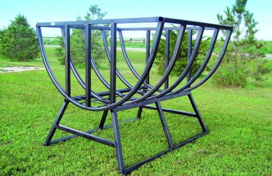

Który z paśników lepszy?
W moim przypadku żaden się nie sprawdził. Chyba że masz słaba pasze bo duże straty miałem. Ja zrobiłem na wzór wozu Drzymały z dachem i barierami prostymi. Dla hh pewnie z rurą byłoby lepsze bo rogi będą przeszkadzały.
Mam ten typ co na dolnym foto tylko w innym kształcie. Ten jest chyba na 9 szt a mój na 16. Dla mnie w porządku. Rozwijam w niego belę, a jak zjedzą przestawiam w inne miejsce. Zauważyłem, że trawa fajnie odrasta w tych miejscach, gdzie stał paśnik. Wadą jest to, że jak krowy się pchają to potrafią obluzować śruby i się odkształca. Trzeba co jakiś czas dokręcić
Jeśli krowom urosną rogi, to korzystanie z tego paśnika na górnym zdjęciu będzie dla nich utrudnione i część siana będzie zostawała ponieważ nie włożą łba żeby je zjeść czy dobrze rozumuję?
Chyba chodzi o to, żeby łba nie wkładały, coś jak na kształt paśników w lesie. Tylko z takim zagęszczeniem szczebli to po godzinie będzie wszystko wyciągnięte, zdeptane a sam paśnik zapewne przewrócony.
Rozumiem. Chyba przydałby się jeszcze dach bo cielaki  jedzą w wolnym tempie i to będzie stało i mokło i gniło...
No ale, jeśli nie włożą głowy, to co z sianem pozostałym po środku?
Po kilku balach zjedzonego siana, wiem już, że nie do końca mi się sprawdza paśnik, który kupiłem. Krowy zimą są razem z kozami i to one tak dziwnie wyjadają siano z bala, że tworzy się "grzyb", które ostatecznie przewraca się i siano spada na ziemię i jest zdeptane... Słaby ten paśnik.
Ale ciężko zwierzętom wybierać siano, bo strasznie ciśnie ten ciężar na małą powierzchnię siana, dociska do konstrukcji. Lepiej, chyba byłoby w kształt litery "V".
