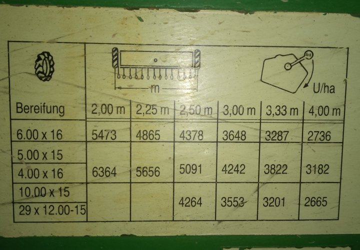

posiadam siewnik Hassia Dan 300 19 lejków koło 16 cali ale nie mam żadnej tabeli wysiewu,nie wiem ile razy kołem kręcić proszę o pomoc chciałbym bardziej dokładnie siać a nie tak na oko . chociaż bym chciał wiedzieć ile razy muszę korbą kręcić
Koło 6,00-16 ,3m ? Wówczas 91,2x40 ( 3648/ha)

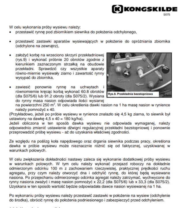

Link do instrukcji obsługi.
https://www.kongskilde.com/pl/pl-PL/Agriculture/Discontinued/Soil/Seed-Drills/Mounted-Seed-Drills/CLASSIC-type-CS

próba kręcona. tabelka to tylko orientacyjne ustawienia.

Aby ułatwić sobie zadanie, można wykorzystać wzór: I = 100 / (O × Ss), gdzie O to obwód koła biegowego, a Ss - szerokość pasa siewnego. Przystępując do próby kręconej, zasypujemy skrzynię ziarnem. W tym momencie należy zwrócić uwagę, by ziarno znajdowało się także w gniazdach wysiewających.

może zadam głupie pytanie ale kto pyta nie błądzi co to oznaczają te liczby np 3 m ,6.00x16. i ta liczba 3648?
Szerokość siewnika 3m, koło 6,00x16, 3648 obrotów na 1 ha, czyli 36,5 obrotu na 1ar
Podany rozmiar koła potem przecinek i ilość obrotów.
Może nie dopisałem bo dla mnie posiadacza hassi logiczne że obroty przekładni
no tak ale kolega tu podał tabele od innego siewnika hassi a jak ja nic nie mam to muszę obliczyć na podstawie obwodu koła i szerokości siewnika i wtedy wyjdą obroty koła a nie korby w przekładni

Musisz obwód koła wyliczyć. Przeliczyć ile obrotów wykonuje na hektarze i kręcić próbę np 1/100 na 1 ar.
