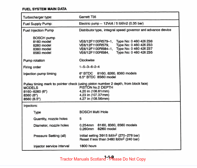

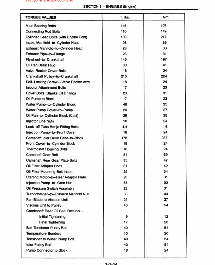

Z jaką siłą dokręcic głowicę i podpory wału new holland 8560
1 godzinę temu, jaco512 napisał:
https://www.bootheeltractorparts.com/pf/11617892227_4_.pdf
Od nowszej serii ale coś tam znajdziesz
główne 200nm, głowica na zimno 220nm, korbowodowe150nm
Dzięki za pomoc na pewno się przyda
