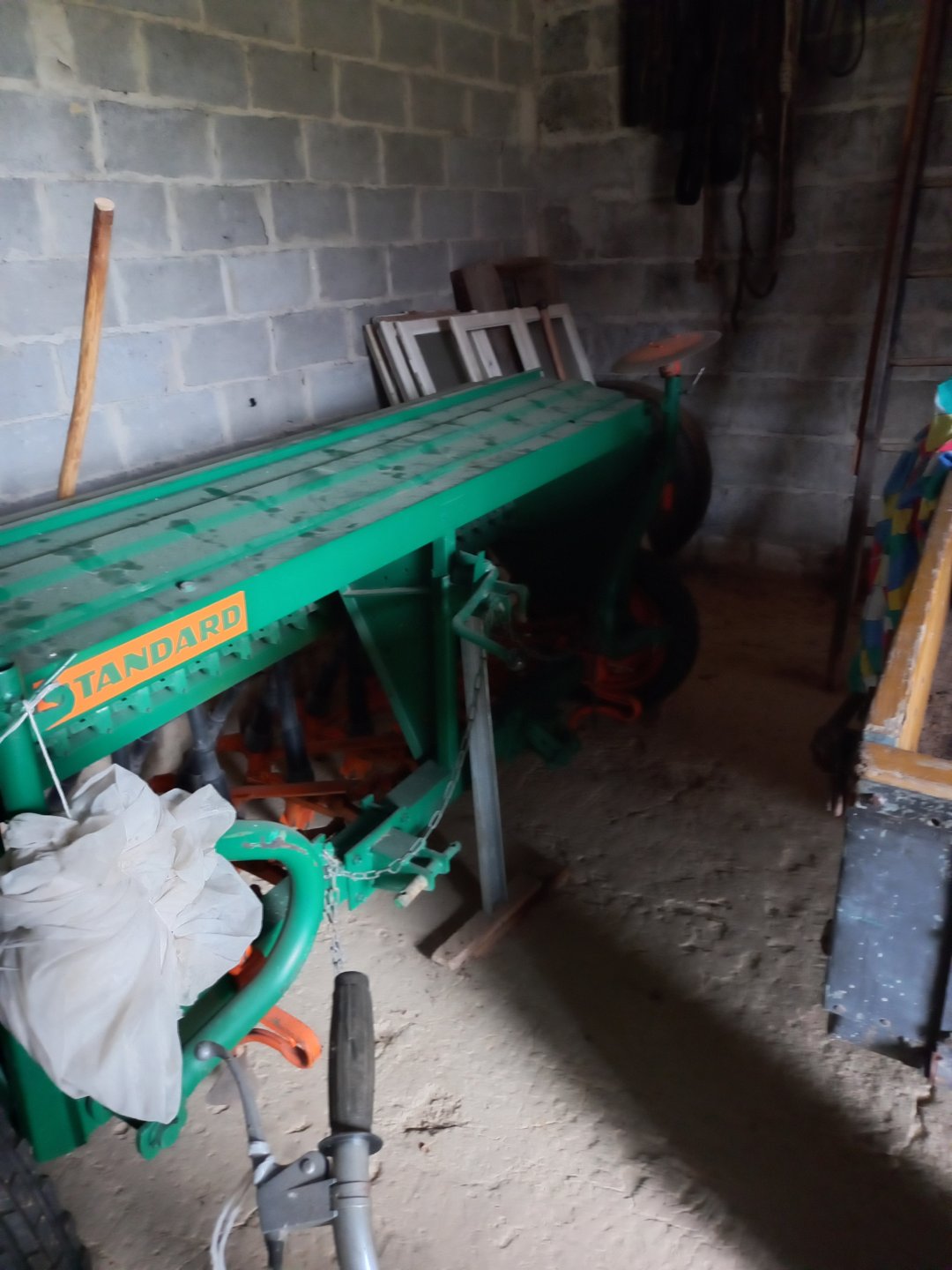

Taka maszyna jest do sprzedania od starszego pana co idzie na emeryturę ostatnie 15lat pracował na 7hektarowym gospodarstwie, sprzęt zadbany, garażowany, nakryty kocem. Cena 7500 do lekkiej negocjacji, lubelskie powiat zamojski.
