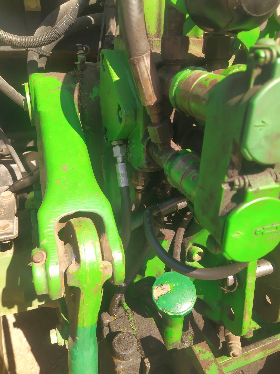

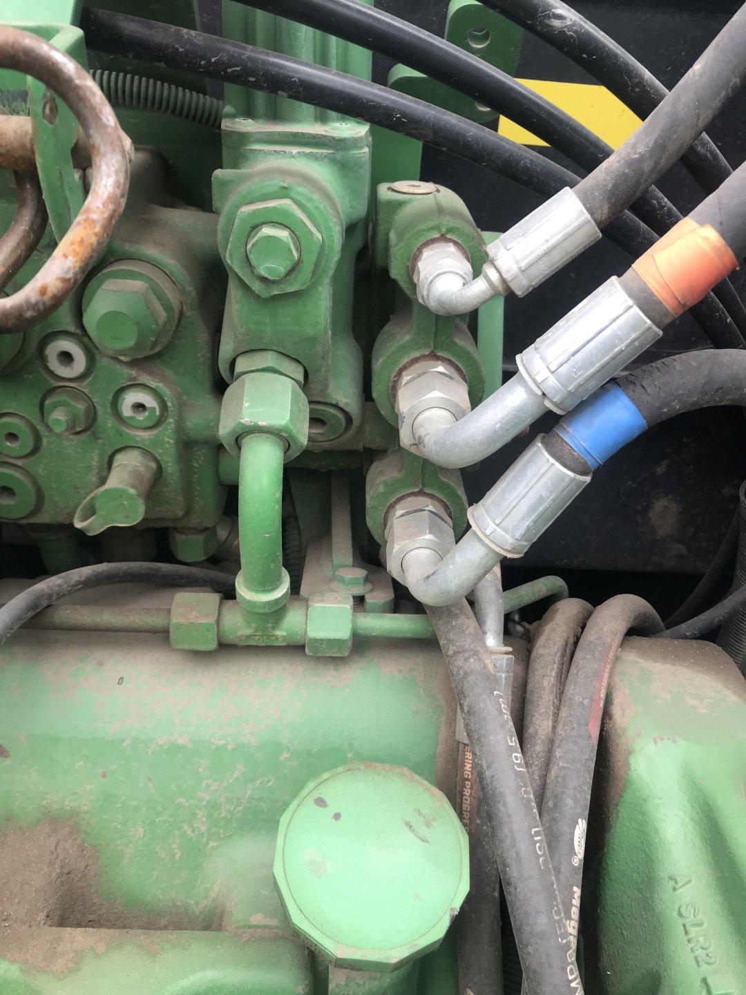

Witam. Panowie mam problem, zamontowałem orginalny ładowacz model  631 do traktora 6010 i bardzo wolno podnosi. Prawidłowo zaczyna działać gdy podczas próby podnoszenia ładowacza dam wajchę hydrauliki na wywrot. Ładowacz podłączyłem identycznie jak był zamontowany wcześniej na poprzedniej maszynie. Z poprzednim właścicielem wymieniłem się tą pokrywa z lewej strony rozdzielacza hydraulicznego bo w mojej nie miałem wyjścia na przewód od LS.

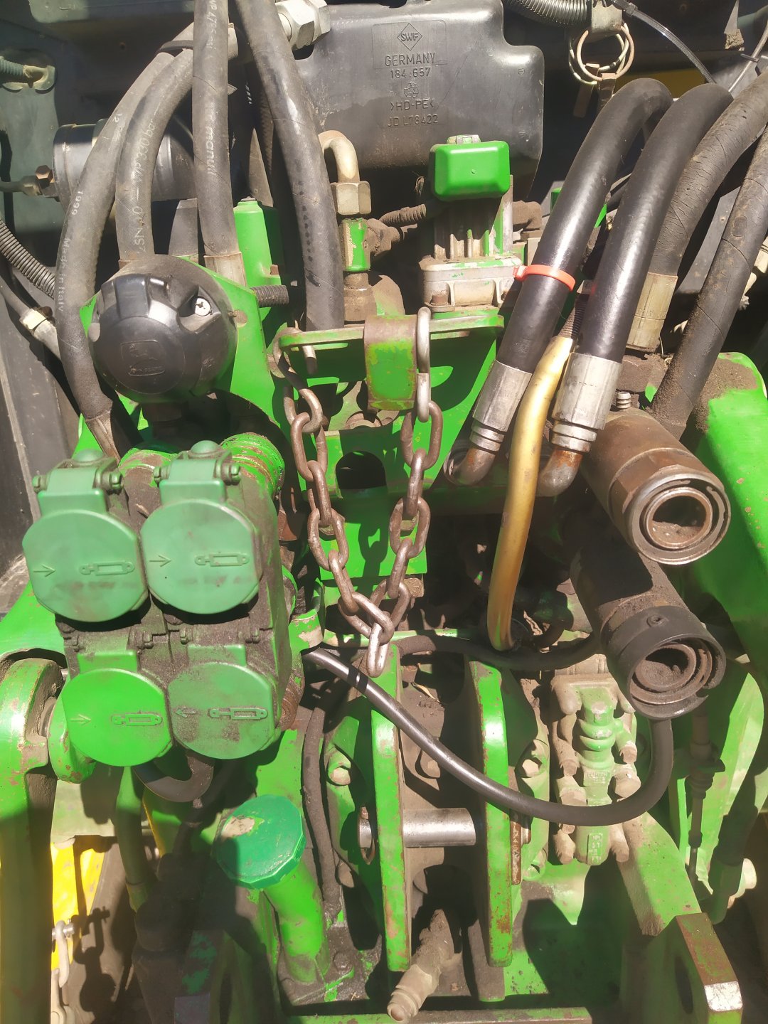

@ziutek92 zasilanie i powrót jest podpięty tymi dwoma przewodami które widać pod silnikiem krokowym, na zasilającym widać czerwoną opaskę zaciskową tak zwaną trytytke, więc tam nie idzie ograniczyć przepływu.
@DrJoint nic nie wypadło, ale już kilka osób się odezwało i mówią tak samo jak Ty. Jutro będę działał w tym kierunku i dam znać.
Rozumując twojego pierwszego posta to aby uruchomić ładowacz musisz użyć dźwigni hydrauliki? Dodam ze prawidłowo podłączony ladowacz jest w ten sposób nie koliduje w pracy z hydraulika zewnętrzna
za pomoca dźwigni od hydrauliki zewnetrzej pobudza pompe, w kostce ktora wziął od poprzedniego wlasciciela takze powinno byc pobudzenie, tymbardziej ze mówi, ze u niego tak działało
