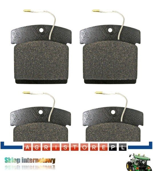

Witam, zapaliła mi się kontrolka widoczna z lewej strony od stopu, pytanie co ona oznacza ? Szukałem opisu ale znalazłem tylko Plaquettes 3éme frein a wiele mi to nie mówi 😆
Pozdrawiam.
Google tłumacz mówi o zużytych klockach hamulcowych/okładzinach.
Może niski poziom płynu?
21 godzin temu, witejus napisał:
To drugie, o czymś takim jak czujniki zużycia klocków w traktorach nikomu się nie śniło.
dziwne, bo ja mam wiązkę do czujników w ciągniku z 86r.
6005005031, 7701202160, 7701201653 / okładziny klocki hamulcowe ciągnik  RENAULT / 71718001 / RENAULT: 61-12, 61-14, 68-12, 68-14, 75-12, 75-14,  80-12, 80-14, 95-12, 95-14, 103-12, 103-14, 106-14, 110-14, 113-12, 113-14,  120-14, 133-14, 145-14
4 godziny temu, tommy83 napisał:
Jak dobrze pamiętam to kontrolką hamulca wału przedniego mostu .
tu nie ma żadnego hamulca na wale
W moim 145.14 88r jest hamulec na wale, czujniki też są ale nie podłączone. Dziękuję za pomoc coś mi to rozjaśniło chociaż wcześniej nie były podłączone i nie świeciła kontrolka.
