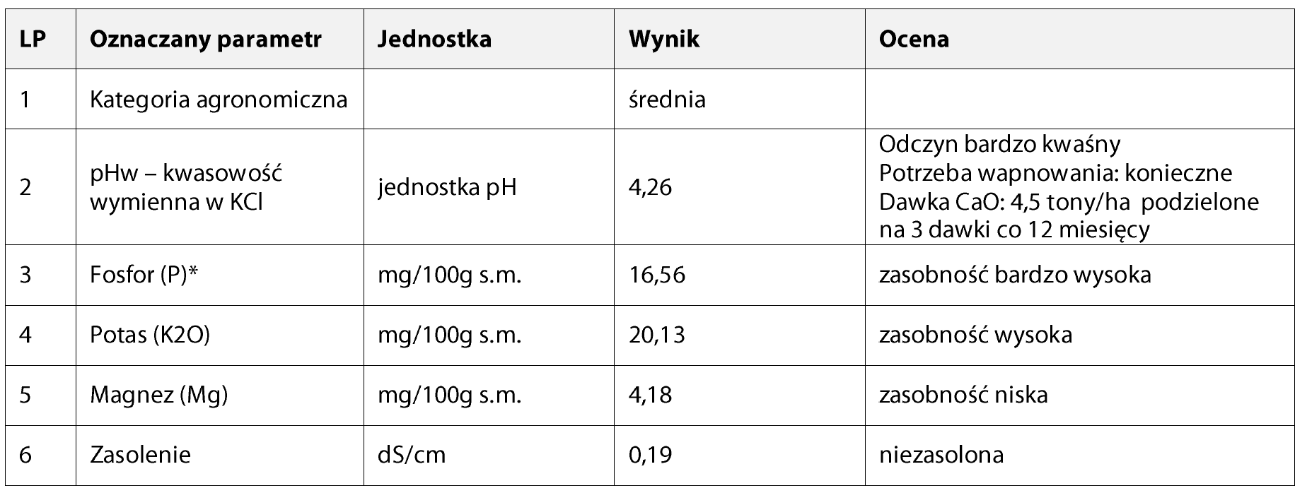

Oczywiście że były robione badania i słabo to wygląda. Bardzo dużo fosforu w ziemii bo roślina nie jest w stanie go pobrać ze względu na Ph które na jednej działce wynosi 4.16 a na drugiej 4.26.

PH podnieś bo lezy i kwiczy. Przy takim pH to cudow w plonach sie nie spodziewaj.
No i dlatego w pierwszej kolejności lecą 2t/ha granuli wapniaka kornickiego, prosto na ściernię i później dodatkowo jeszcze sypnę trochę na wiosnę. Opinie są różne i nawet spotkałem się tu na forum z komentarzami że powinienem dać minimum 6t/ha przy takim Ph. Ale rozmawiałem też z człowiekiem którym się na tym zna bo układa gospodarstwom plany nawożenia, że nigdy w życiu nie podbiję z ph 4 do ponad 5 w przeciągu jednego sezonu, na zasadzie, że teraz dam od razu dawkę tych 6t/ha i za rok będę miał super plony i ph ponad 5. Mówi że owszem, ilość się zgadza bo faktycznie muszę te kilka ton rzucić ale ma to być rozłożone na 2 - 3 lata a nie że zasypię teraz całe pole wapnem bo to kompletnie nic nie da. Trudno mi z taką opinią polemizować bo to nie ja jestem ekspertem tylko on. Dlatego też robię zgodnie z zaleceniami. Teraz idą 2t. Na wiosnę rzucę po pół tony na ha i później po żniwach znowu 2t/ha.
