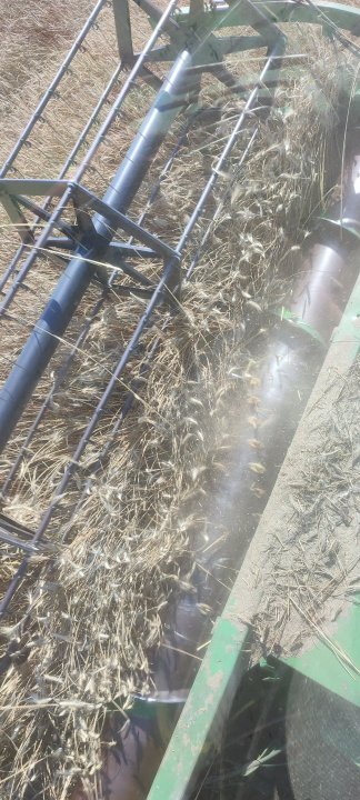

Witam, mam taki problem, koszę pszenżyto John Deere 1075, zboże zbiera się w hederze i wpada takimi wielkimi pękami a nie równomiernie, próbowałem wszystkiego? Jest jakaś rada lub idealne ustawienie hedera? Na zdjęciu tego dobrze nie widać
Usługodawca identycznym jelonkiem kosił u mnie pszenżyto to czasami też tak się robiło ale wtedy zwalniał i motowidła przybliżał do podajnika ślimakowego i pomagało.
Przyjrzyj się dokładnie, prawdopodobnie zboże czepia ci się na prawej stronie hedera, na siłowniku i przez to powstaje taka kupa słomy. U mnie tak jest w życie. Przedłużenie rozdzielacza pomaga, żeby te kłosy się nie kładły.
