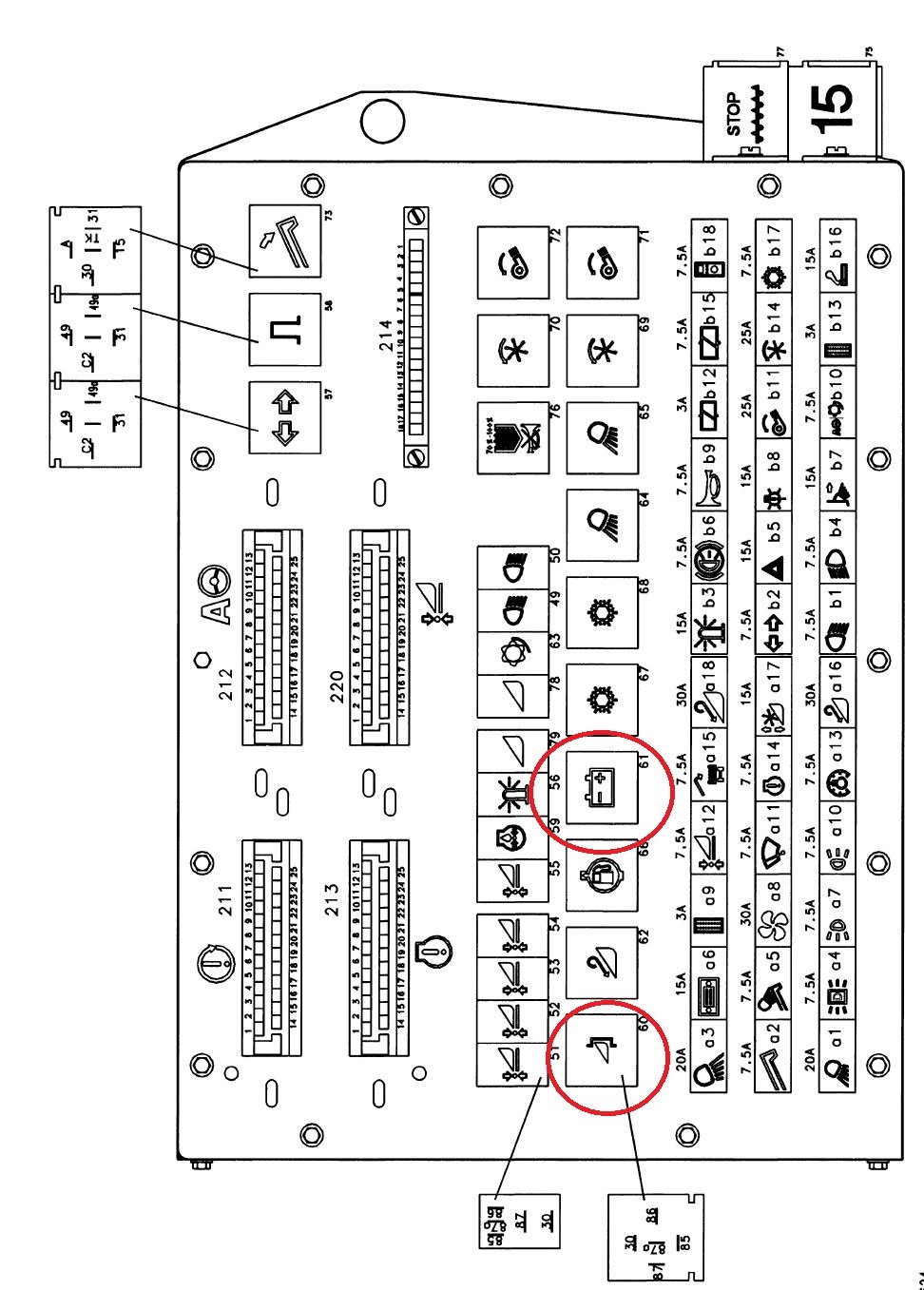

Witam ,problem z kombajnem Claas Dominator 108 nie mam zasilania na pinie 30 od przekaźnika zaznaczonego na schemacie baterią
w czerwonym kółku ...Czy tam powinien być stały plus ? kolejna sprawa to nie wiem jak działa włącznik hedera w których kablach powinno być zasilanie ? ten ostatni na pulpicie mógłby ktoś podpowiedzieć? jak podam plusik na 30 przekaźnika wszystko działa rewers gardzieli i sterowanie z josticka......
młocarnie załącza normalnie kontrolki od podajników się świecą
Czy to wina gryzoni? ale rzekomo wszystko działało
Dziękuję za podpowiedzi i Pozdrawiam
Edytowane przez JACORuaz
Co do tego przekaźnika z akumulatorem może sprawdź stacyjkę albo kable w kolumnie kierownicy. Rewers działa tylko kiedy silnik pracuje rozumiem, że o tym wiesz... Na szybko patrząc na schemat to jeśli znajdziesz to napięcie na tym z akumulatorem to i heder będzie działał bo to jest połączone szeregowo.
tak że stały plus to wiem a może wiecie od czego jest ten przekaźnik z dystrybutorem paliwa ? a ten podpisany 15 ?
jeśli nie znajdę to poprostu podam stały plus po bezpieczniku bo trzeba jechać w pole
