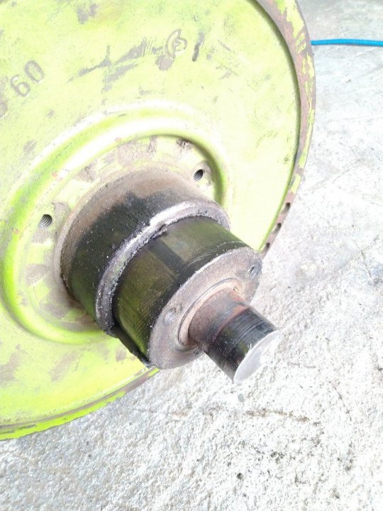

Musisz zacząć od napinacza pasa jezdnego dalej od dekielka czapki chińczyka, dalej czapka, łożysko tłoczki okulary od tłoczków, rurkę hydrauliczną dalej reszta pasów koła wariatora itd. z odrobiną narzędzi będzie szło.
Wał napędu koła napędowego skrzyni biegów, ten co przenosi moc z lewej na prawą stronę kombajnu, urywa przy samym kole za łożyskiem, w tym roku urwało przed łożyskiem wyjątkowo
Ręce opadają
Edytowane przez ravoj
Nie wiem co to czapka Chińczyka, koło wariator napędu skrzyni? Jeżeli tak to właśnie tam pęka, przy tym kole pasowym co napędza koło skrzyni biegów.
Spojrzałem u siebie. Ten wał u Cb nie pęka tylko się poprostu ukręca coś musi blokować któreś z kół i staje. Długo macie ten kombajn ?
Przy skrzyni docisk na sprężynie? A jak wygląda luz na kołach tych co są z 3 szpilkami, żadna nie jest urwana ?
Koło przy skrzyni na słoneczku. Jedno i drugie koło ma trochę luzu, niewiele, ale jest. Blokować nic nie blokuje, bo czuć byłoby na kombajnie. To pęka podczas zwykłej jazdy  po szosie, żadnych szarpnięć, równo. Zawsze na szosie, nigdy w polu.
Kombajn jest już 10 lat,  czwarty wałek.
