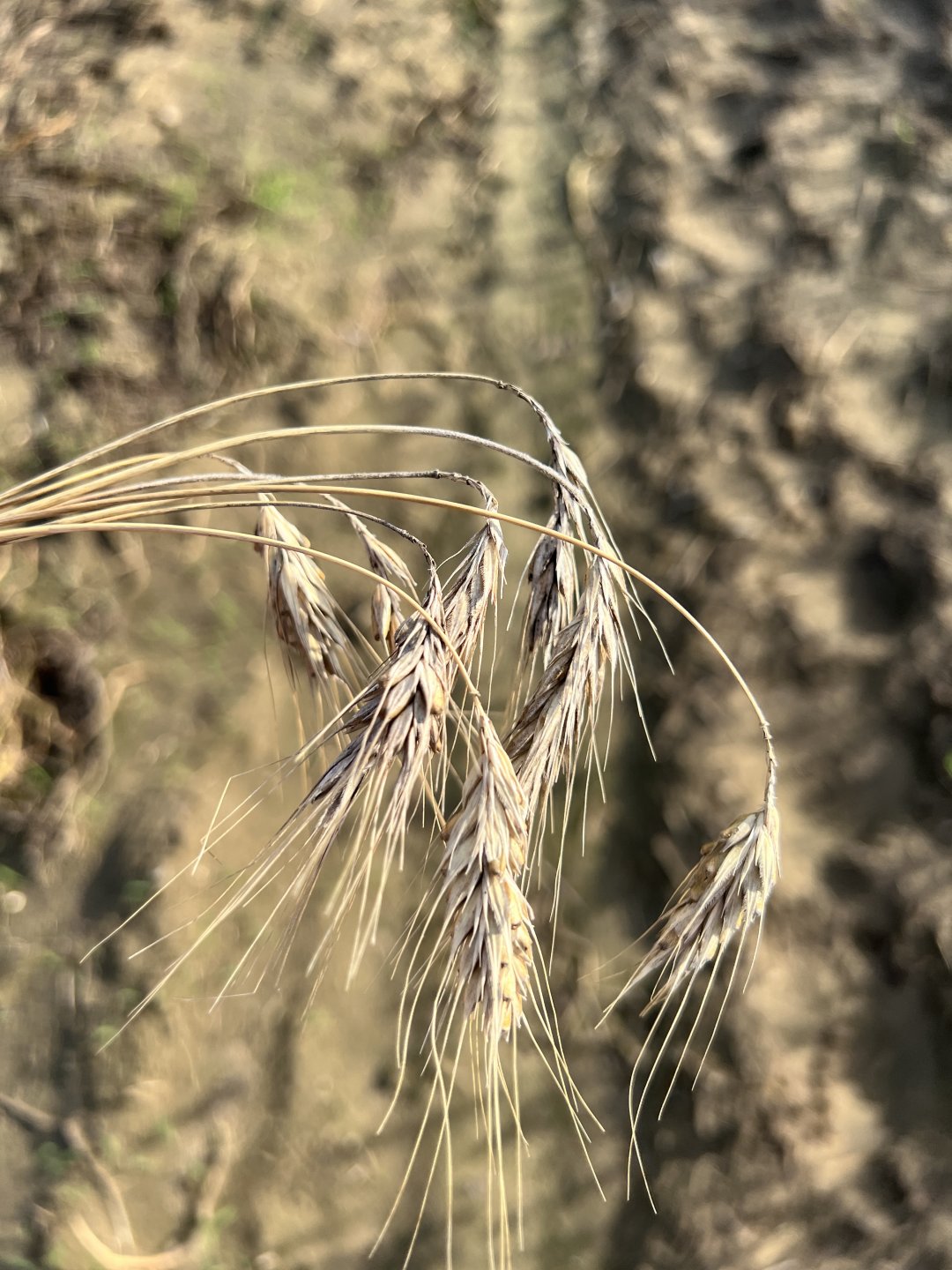

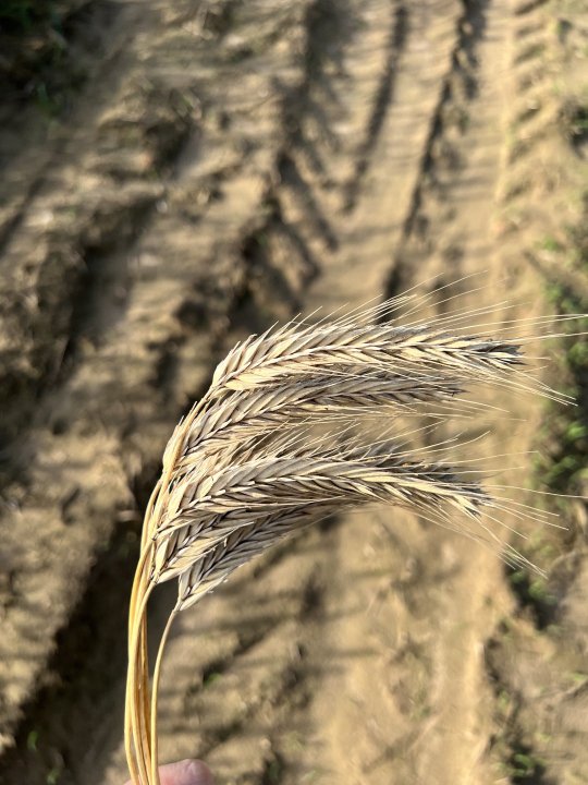

No właśnie ja tak jak napisałem, zrobiłem przekątne no i ph mi wyszło z jednej działki 4.16, z drugiej bardzo podobnie. Ale w poniedziałek wysłałem do zbadania jeszcze dwie próbki. Tym razem z jednej działki z tym że próbkę pobrałem z początku i z końca. Dlaczego? Byłem ciekawy jak to wygląda bez uśredniania ponieważ działka ma ok 400m długości i na jej początku jest klasa 4a, może nawet wpadające w 3 natomiast na końcu mam już klasę 5. No i było tak jak się spodziewałem. Na początku działki ph co prawda 5 nie przekroczyło ale było bliziutko bo 4.98. A z końca działki ph mi wyszło 4.02. Także zdecydowanie muszę dam dać więcej wapna. Chcę trochą to wyrównać bo nawet w plonach wygląda to tak że mniej więcej do połowy tej działki jest naprawdę fajnie. Czego bym nie posiał czy nie posadził to wiem że plon będzie a na końcu lipa. W tym roku rosło na niej żyto i na początku były ładne, grube, mięsiste kłosy a na końcu ściernia wyglądała jakby zapałek w gówno nawtykał (siane dokładnie w taki sam sposób) i kłosy takie króciutkie. Jutro zerwę kilka z niedomłotów to pokażę jak wyglądał kłos z początku działki a jak z końca,
Edytowane przez włodek
Obiecane zdjęcia. Tak wyglądały kłosy z początku pola gdzie ph wynosi prawie 5.0 i klasa ziemii to 4a:
I tak wyglądał cały łan. A teraz kłosy z drugiego końca pola:
I w tym przypadku również tak wyglądał cały łan. Żyto bardzo rzadkie i kłosy karłowate. Ph w tym końcu na pograniczu 4.0 a ziemia klasy 5.
