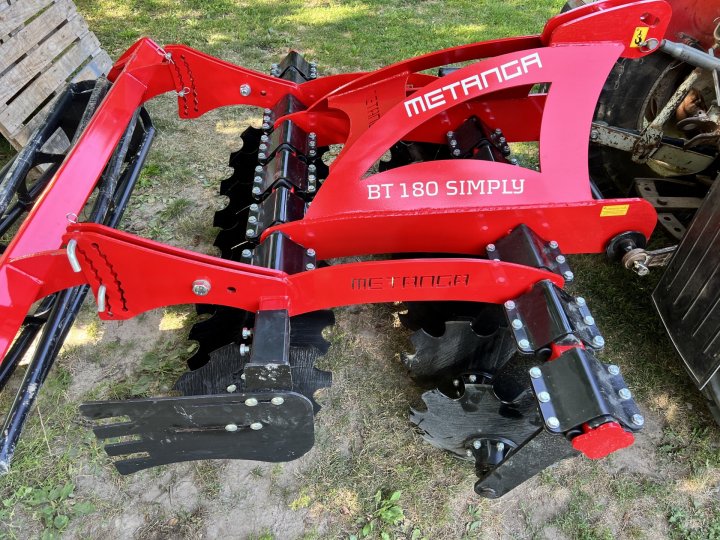

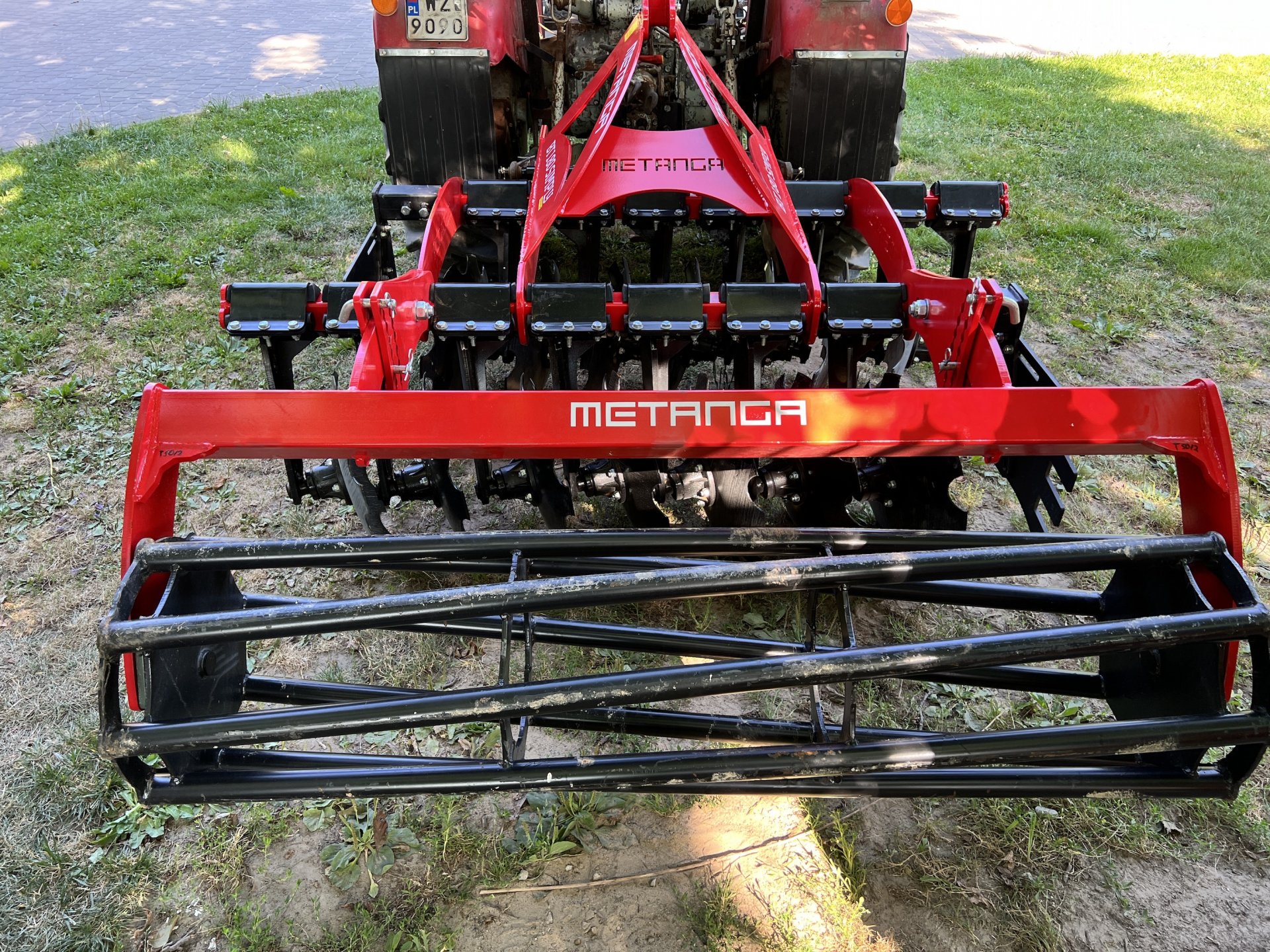

No i agregat dziś dojechał. Miała być wersja lżejsza z wałem 400 ale nie wiem czy się pomylili czy jak bo przyjechała wersja z wałem 500mm czyli ta cięższa 680kg. Natomiast finalnie wyszło nie najgorzej bo ciągnik bez problemu ją dźwiga do góry. Przód wiadomo, lekko unosi ale nie przeważa. Jeszcze usiadłem ja na wale z drugą osobą czyli dodatkowe 150kg i ciągnika nie przeważyło także nie ma tragedii. Macie dwa zdjęcia:

Tak, kupiłem metangę co zresztą widać wyżej na zdjęciach. Niestety nie mam jak zrobić zdjęcia bo efekt najlepszy byłby z góry a nie mam drona ale brona robi rewelacyjną robotę. To jest jeden z moich najlepszych tegorocznych zakupów i nie żałują ani złotówki wydanej na nią. W ziemię wchodzi aż po same piasty. Musiałem ją trzymać na wale i na podnośniku żeby nie robiła za głęboko. Obawiałem się najbardziej ścierni po życie bo była bardzo wysoka bo żyto na połowie działki było bardzo gęste i wysokie i jak kombajnem chciał kosić przy ziemii to mu się wszystko zapychało. Ale moje obawy były bezpodstawne. Talerzówka pięknie wszystko pocięła i wymieszała z ziemią. Natomiast jest jeden jej minus. 1.8m to zdecydowanie za mało do tego ciągnika. On kompletnie nie czuł że coś ciągnie. Paliwa na godzinę pracy, spalił praktycznie tyle co przy podorywce tylko że tu, hektar zrobiłem prawie 2 razy szybciej niż pługiem. Ale z kolei 2m ważyła ponad 800kg i bez porządnego dociążenia przodu, nie było by szans aby tym pracować. Także 60'tka do niektórych maszyn się po prostu nie nadaje bo przez słaby podnośnik, nie jest w stanie wykorzystać potencjału mocy. No ale trudno, nic już z tym nie zrobię. Ważne że ta co mam, robi robotę. I to piękną robotę.
