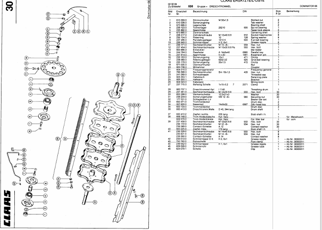

Dokładnie, bardzo duże i sądząc po filmie wygląda na zgiętą oś (wałek) Bez naprawy nie wyrobisz na pasy klinowe. Naprawa to niestery raczej wymiana choć są firmy które prubóją "prostować " takie wały...
A co mogło być przyczyną? Nie widać żadnych wgnieceń ani nic żeby jakiś kamień albo coś innego tam wskoczyło, a cepy i te gwiazdy wyglądają oryginalnie (kombajn był dopiero kupiony i będą to pierwsze żniwa w polsce)

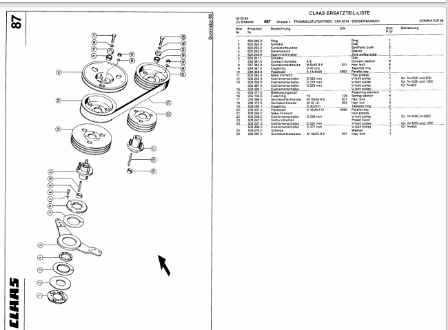

Tam jest krótki wałek z flanszą.
Oto chodzi i on by mógł robić też te bicie?

Po pierwsze wałek nie jest jednolity wiec możne być  problem  w innym miejscu.  Nie cackaj się i rozkręcaj to na czynniki pierwsze to nie bizon tylko claas w jeden dzień to rozłożysz i złożysz wiem co mowie wymieniałem cepy i te gwiazdy. Może być tak ze gwiazda się wygięła i wystarczy tylko jedna wymienić na końcu gdzie są pół oski dokręcane a może śruby  poszły ze tak kolo pracuje.   Rozbieraj i rób na cacy nic skomplikowany a jak złożysz to będziesz się śmiał ze siebie ze to takie proste.
