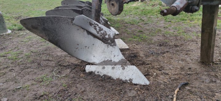

Witam, zakupiłem pług overum tylko ktoś przy nim już namieszał i założył jakieś nie pasujące lemiesze. Czy jest ktoś kto mógłby pomóc po wyglądzie pługa dojść jakie lemiesze powinny być?  Overum ma chyba milion różnych lemieszy.

Poszukaj na ogłoszeniach z tego co widzę MAsz jednolitą odkładnię to stary pług , miałem taki na pół atomacie . było zabezpieczenie co puszczało ale nie odbiajało samo -pług trzeba było podnieść by zaskoczyło .
Odkręć lemiesz jak Kolega wyzej pisze ktoś dorobił je . Powinno być wycięcie pod specjalne dłuto a reszta lemiesz na dwie śruby
https://www.zenox.pl/product/Dziob-wymienny/56026-74601?gclid=CjwKCAjwu_mSBhAYEiwA5BBmf-S-W6xUtvc9knEIA29hvcbm3i1g_aA0xZOKlgBjjuxxJta1XF7BqhoCdTYQAvD_BwE
https://archiwum.allegro.pl/oferta/dluto-szpic-lemiesza-overum-74601-dziob-wymienny-i7543683050.html
https://sklep.mizar.com.pl/dziob-wymienny-dluto-overum-massey-ferguson-74601-p-23044.html

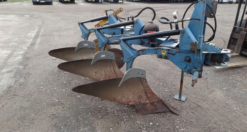

Ile brał na skibę?
Mam na oku ten sam pług tylko w innych barwach. Niby 16cali,tylko mi się bardzo małe te lemiesze wydają jak na te szerokość

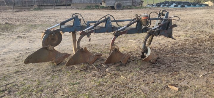

Co ta czwarta Skiba bije ci do góry ugięty jest czy co
Nie zakładając nowego tematu.. ma ktoś wiedzę lub pomysł jak sensownie ustawić korpusy pod odpowiednie kąty? Śruby mam już wszystkie ruszone lecz widać, że ktoś przy tym majstrował i każdy korpus był inaczej ustawiony.
Kąty jeśli chodzi Ci o 3 ustawienia to każdy korpus tak samo a to kąt do ustawinia szerokości skiby . Jednocześnie belkę trzeba odpowiednio ustawić
