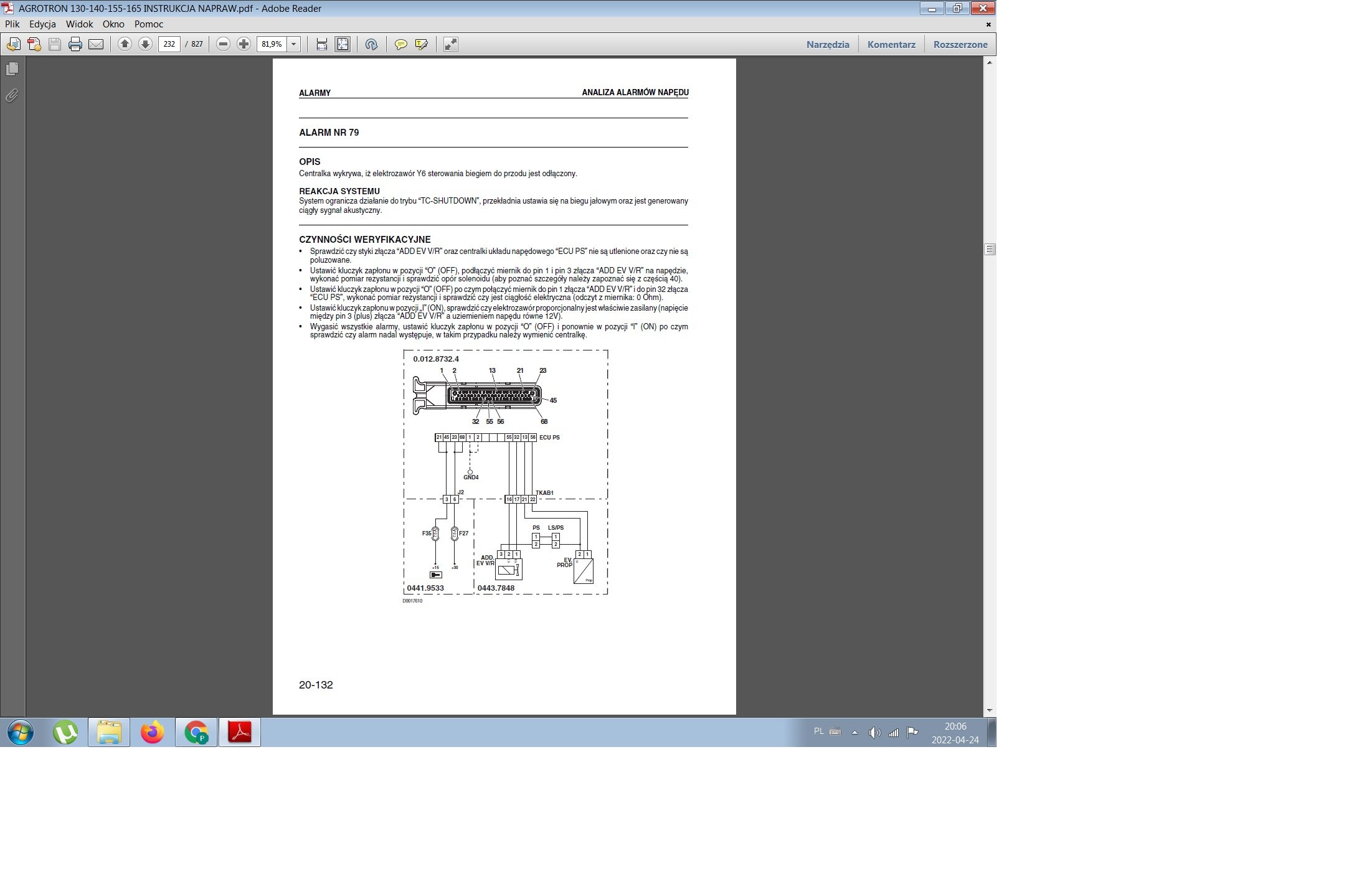

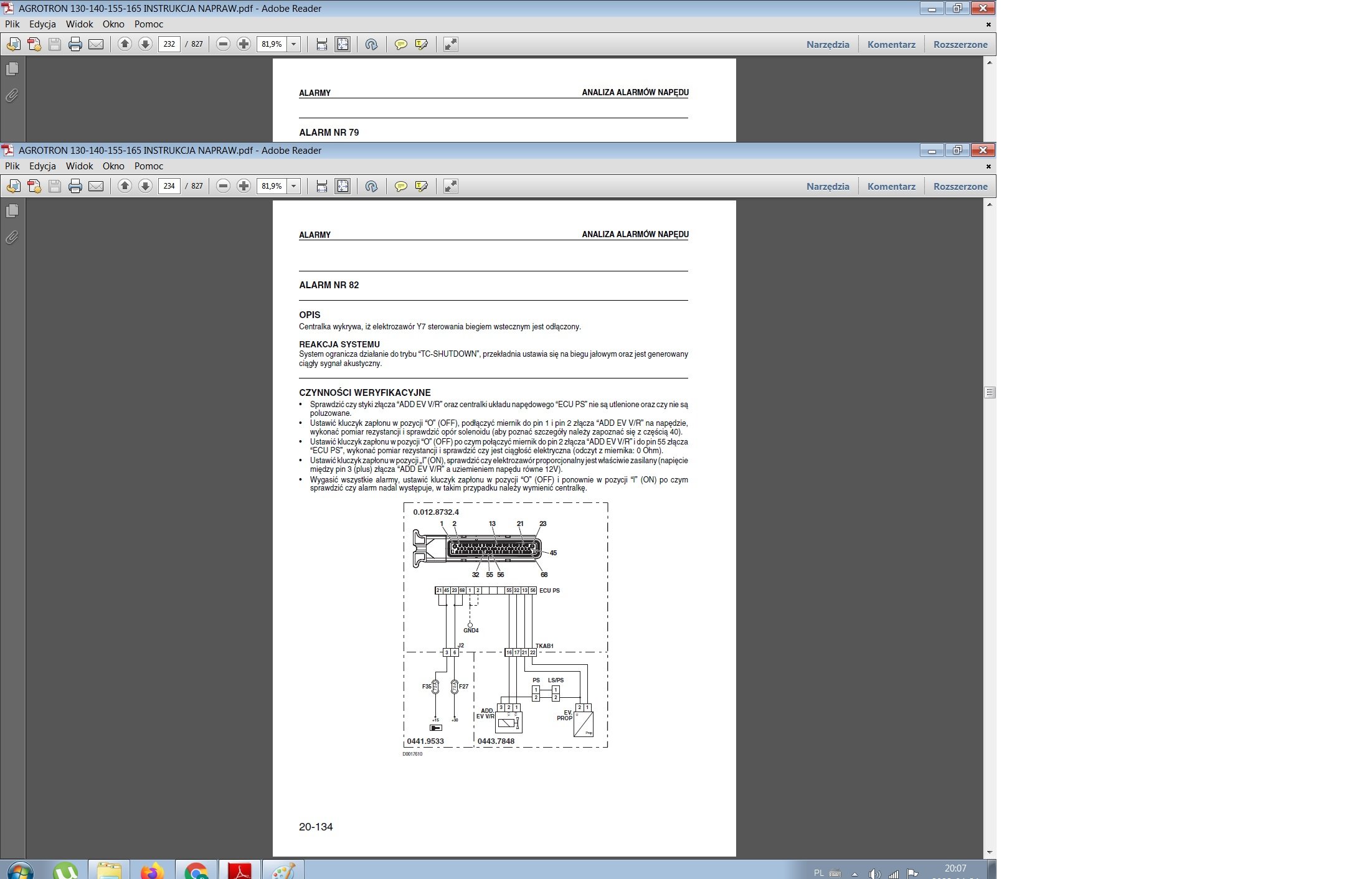

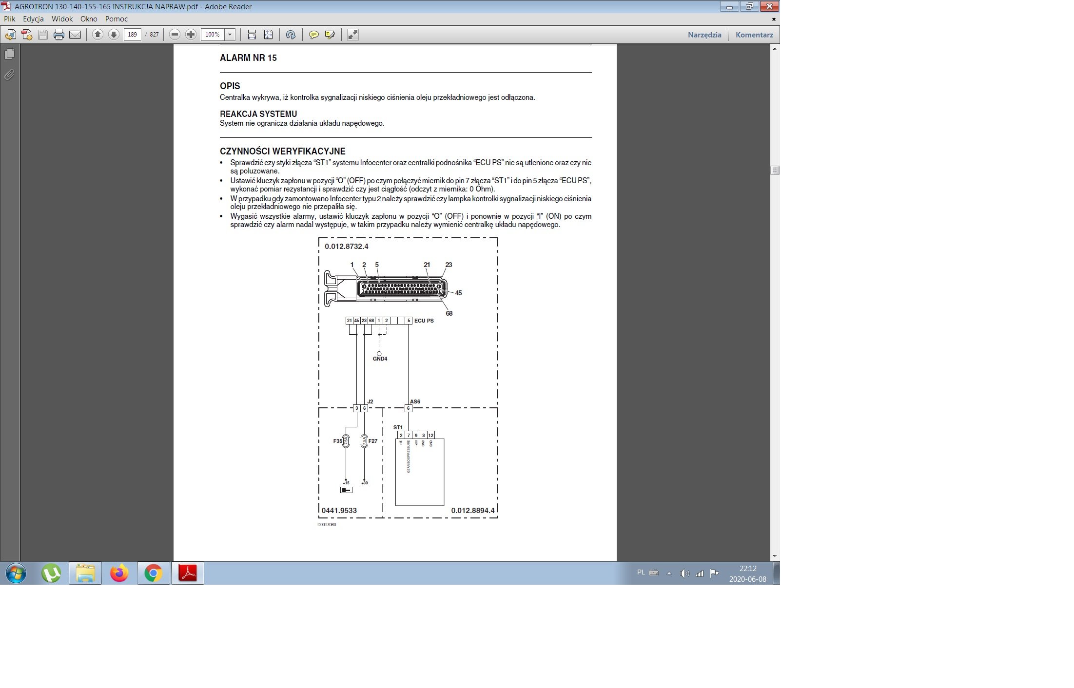

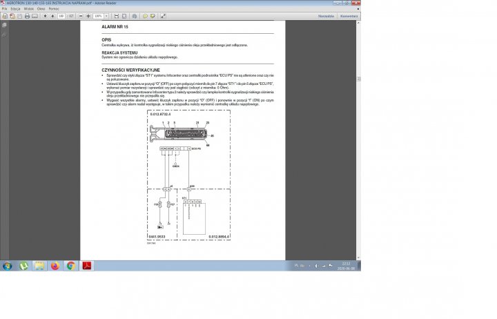

Witam. Mam problem z Deutz fahr Agrotron 115 MK3. Od jakichś dwóch lat podczas jazdy (głównie solo) pojawiają się na wyświetlaczu naprzemiennie 2 błędy. 79 i 82. wtedy ciągnik przerywa jazdę i trzeba gasić i odpalać od nowa. Czasem jedzie dalej a czasem, tak jak dziś wyjechałem spod wiaty, wskakują błędy i ani myśli ruszyć dalej. Czasem kilka razy trzeba gasić, odpalać, aż w końcu jedzie bez zająknięcia.Dzis jednak nie chce ruszyć z miejsca. Błąd pojawia się zanim jeszcze wrzucę bieg i kierunek na rewersie. dodam, że dość często zaraz po odpaleniu pojawia się też błąd 15, ale po chwili znika i tyle go widzę. Czy ktoś miał podobny problem? Pozdrawiam i dziękuję za odpowiedzi.
Sporo problemów z elektronika w tym traktorze usuwa czyszczenie i konserwacja połaczeń elektrycznych za pomocą jakiegoś środka do usuwania korozji konektorowej. Czyli na początek musisz poodpinać wszystkie złącza i spryskać je tym środkiem. Szczególnie te z tyłu, z prawej strony pod kabiną. Jeśli to nie pomoże to do sprawdzenia instalacja od rewersu przy kolumnie kierownicy. U mnie przetarł się kabelek i czasami robił zwarcie i wyrzucał różne błędy. Poniżej opis tych, które się u Ciebie pojawiają
