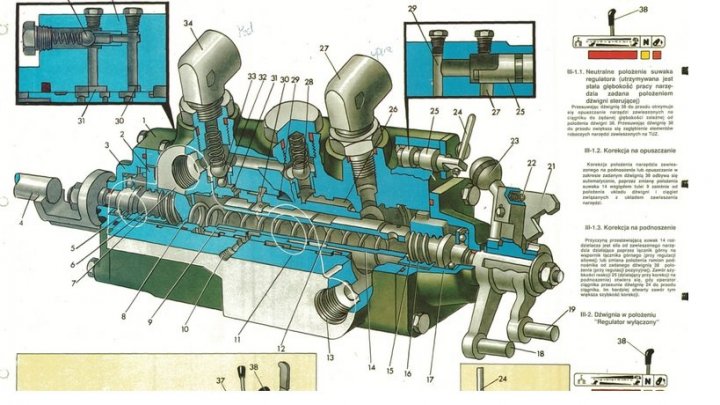

Dzwignia koło siedzenia nie odbija automatycznie. Ją jak dopchniesz do końca i trzymasz to powinien podnosić a jak puścisz to ją sprężyny powinny delikatnie pociągnąć do przodu. Cięgienka dzwigni powinny być tak wyregulowane żeby po tym delikatnym przesunięciu do przodu przestał podnosić. Pompa wyje bo jak Ci się dźwignią nie cofa to otwiera się zawór bezpieczeństwa w rozdzielaczu pod kierownicą. Jak dłużej będziesz miał dźwignie w tym położeniu to ci się olej zagotuje. Wot cała filozofia 😉. Jakby co pytaj

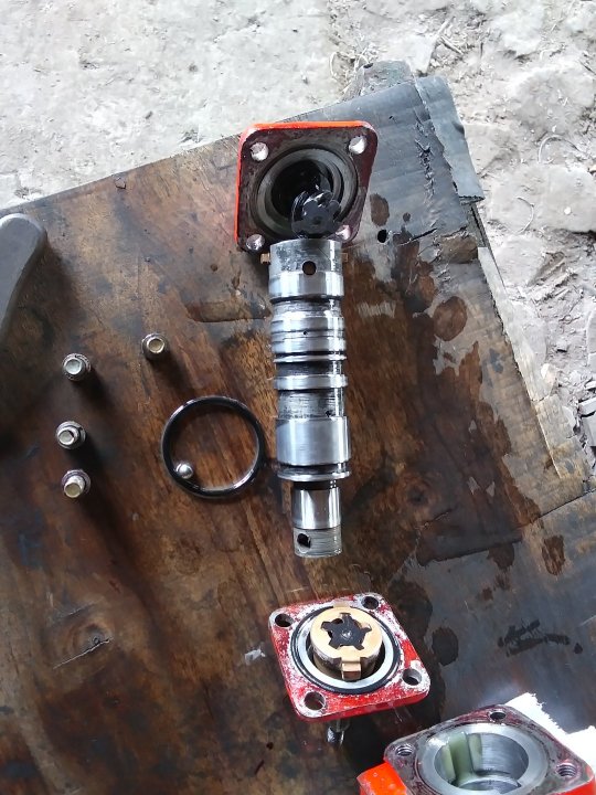

Kupiłem takiego grata i nie moge go rozgryzc rozbieralem te regulator pod fotelem jak złożyłem to podniósł to juz nie opuścił okazało się po dlugim szukaniu w internecie ze tam w jednym kolanku na wyjściu powinny byc dwie kulki wieksza i mniejsza rozbierałem za szybko ale założyłem i podnosi opuszcza ale tak jak mówię podniesie slychac .musze jeszcze podniesc ciśnienie żeby ta dzwignia przy rozdzielaczu odbijala dopiero bede grzebał jeszcze raz przy tym regulatorze siłowym a mam chopla żeby było w orginale
Co do hopla to ja mam tak samo. U mnie to wogołe jakiś as tak porypani przewody że nie mogłem dojść. Ale doszedłem i teraz jest bajka. Regulator pod siedzeniem też wyjmowałem, powymieniałem oringi pouszczelnialem i traktor suchy i wszystko działa, także hydraulikę to mam akurat ogarniętą

To masz za mocno cięgło ściągnięte moim zdaniem. Wyreguluj i powinno być ok. Jakbyś że poskładał to raczej by większe jaja były. Jak podnosi i opuszcza to wyreguluj to cięgło i powinno być ok.

Jak składałeś regulator to patrzyłeś na znaki?

Jeśli regulator jest dobrze złożony to jedyna opcja to skróć cięgło to od dźwigni przy siedzeniu i zobacz czy podnosi - jeśli nie to masz źle złożony regulator.

Ok dziekuje już nie truje święta odezwę się po nie chce przeszkadzać ale jak odepne ciegla to wogule nie podniesie a właśnie znaków nie widziałem i tu będzie pewnie bolączki muszę rozebrać i złożyć z powrotem jak chodziło to musi chodzić bo patrzeć na to to tam za dużo sie nie ma co psuć ale dobrze wiedzieć ze po odlaczeniu tych cegieł też musi podnosić a nie wiedziałem bo każdy tylko wywala i nie zagłębia się w temat ale ja muszę to zrobić pozdrawiam rozbiore to i sie odezwę a gdzie sa te znaki a jeszcze jedno jak go rozbieralem to ten suwak jeden w drugim nie chodził był zacięty
