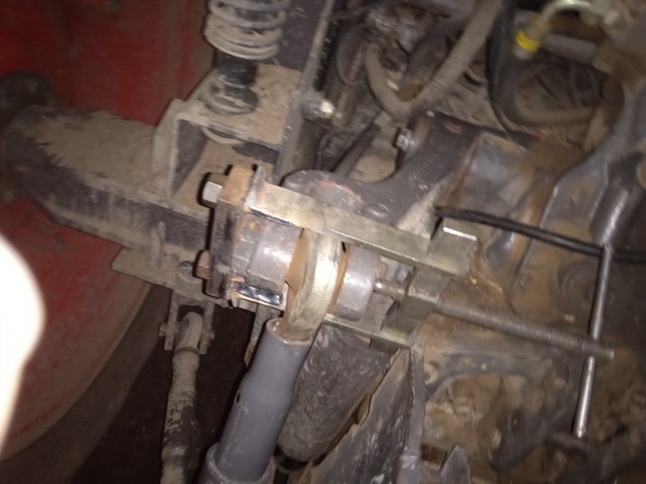

Witam. Czy ktoś z was wymieniał już górne sworznie mocujące wieszaki od tylnego TUZ. Chcę je wymienić na nowe razem z tym jabłkiem wahliwym. Na zdjęciu jest pokazane o co mi chodzi.
Próbowałem je wybić ale ciężko żeby nawet drgnęły czy to tak zawsze topornie wychodzi na kleju jest to mocowane nie mam pojęcia?
Przerobiłem trochu ściągacz. Ściągacz się wygina a sworzeń nawet nie myśli wyskoczyć.
Próbowałem grzać takim zwykłym palniczkiem dziadostwem nie mam porządnego palnika nagrzewa się obudowa i od razu sworzeń i nic z tego.
Dorobiłem do ściągacza takie mocowanie z wywierconym otworem aby wybić ten sworzeń młotem ani nie drgnie.
Kołek rozporowy blokujący jest wybity.
Czekam na jakieś mądre sugestie pomysły jak się za to prawidłowo zabrać.
Jeśli te jabłka też masz wymieniać ( pewnie w nich jest zapieczone i dlatego nie chce wyjść) to weź kątówke i rozetnij bolec w środku po obu stronach tej gałki tylko tak żeby nie uszkodzić wieszaka. Wtedy to jabłko ci wyleci ze środka i zostaną dwa kawałki bolca do wybicia które powinny iść już lekko.
Jabłko na sworzniu nie było zapieczone. Rozważałem też użycie szlifierki do nacięcia ale to w ostateczności ponieważ wieszaki chcę sprzedać może trafi się kupiec.
Udało mi się wybić te sworznie bez ściągacza nie da rady tego wybić pomogło też polanie wd40 widać jak ten środek  penetruje szczelinę pomogło też podgrzanie. Wd40 polane i zostawione na całą noc.
Śruba ściągacza się powykrzywiała musiałem uciąć go z 3 cm i gwint też mocno poprzeciągany nie kręci się już swobodnie.

W wolnej chwili zrobię zdjęcie jak wyglądają stare nie są pokrzywione mają po prostu już luzy.
Średnica sworznia górnego to 22mm, średnica śruby rzymskiej 32 mm długość wieszaka w wolnej chwili podam później.
Zapomniałem dodać ,że śruba rzymska w dolnej części jest zapieczona i nie idzie to rozruszać dlatego zostały wymienione na nowe a luzy są też mają przepracowane niecałe 5000 godzin.
W górnej części jak widać na zdjęciu śruba  rzymska jest w porządku da się lekko wykręcić.
Chcący zmienić długość wieszaka należało wypiąć dolny sworzeń z ramienia i obracać całym wieszakiem w celu zmiany długości dla mnie stało się to uciążliwe i niewygodne.
Na zdjęciu nie ma tych nie wiem jak to nazwać """tulei, flanszy"""" do obracania i blokowania śruby rzymskiej posiadam je.
