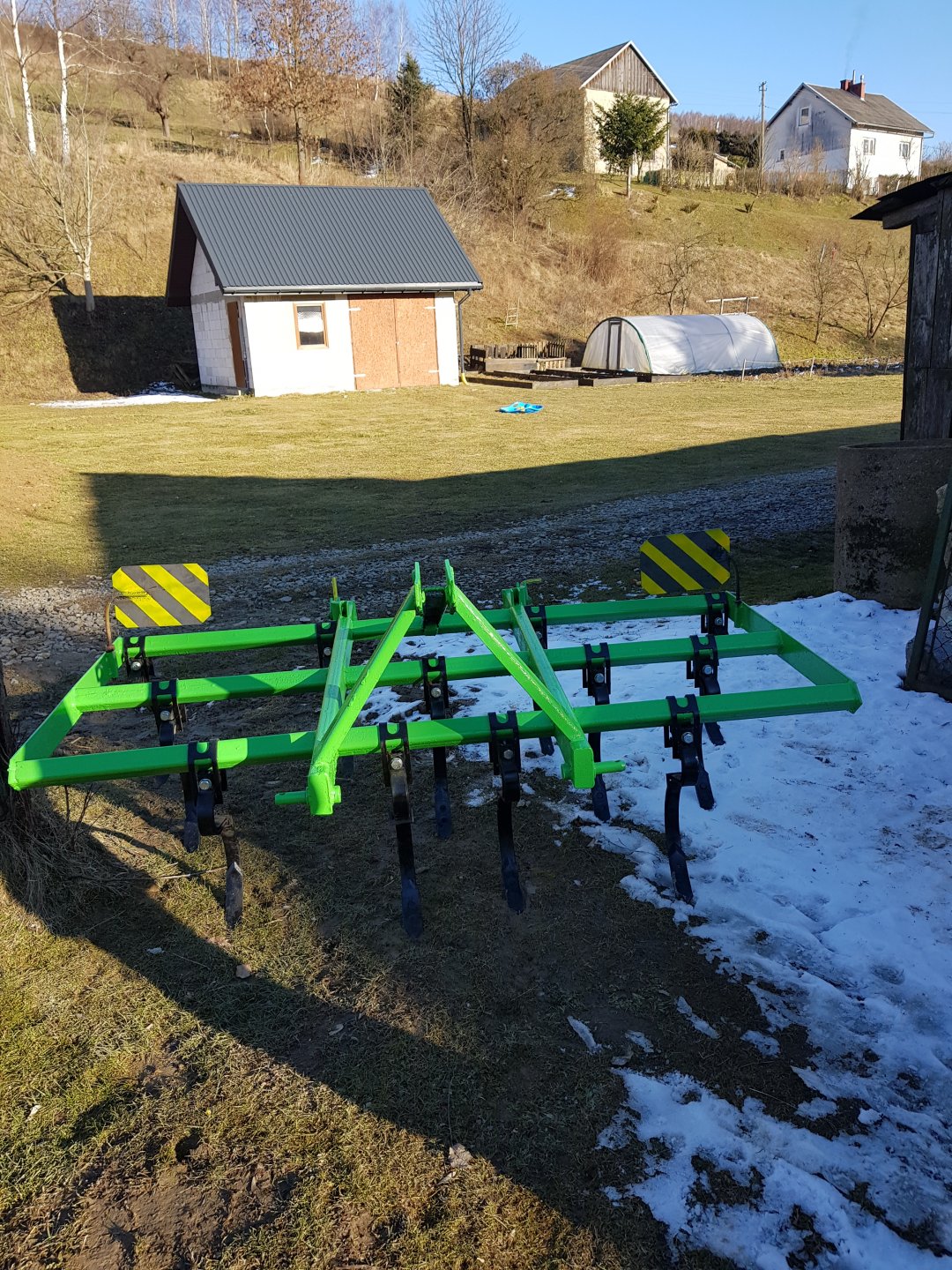

43 minuty temu, robert1226 napisał:
Tych zębów to odkrec połowę bo tak gęsto nawaliłeś że Ho Ho .
Oryginalnie miał 14, u mnie dopiero jest 12, i tak musze dokupić Jeszce chociaż 1, bo zależy mi żeby gline dobrze rozwalało
Przed chwilą, superfarmer02 napisał:
Ładnie ale chyba masz trochę źle żeby rozstawione
Fakt, mogłem porobić zdj przed malowaniem gdzie były ślady po oryginalnych miejscach zębów, ale za parę dni się zobaczy jak to chodzi, walka I tak narazie nie będzie, bo nie zdążę raczej go zrobić, więc dopiero się przy uprawie pod ziemniaki sprawdzi jak to będzie z wałkiem szło, pozdro.
2 godziny temu, MafiaPstrągowa napisał:
A oto efekt już prawie końcowy kultywatora, obecnie trwa budowa wałka strunowego
Co sądzicie?
 Niczym uzębienie Anzeja z Plutyczów. 😄
Co sądzicie?
Sądzę , że fajna robota. Sądzę też że , że szkoda zachodu z wałkiem . Co kultywator to kultywator, a do uprawy przedsiewnej niezbyt się sprawdza , bo ze względu na szerokość zębów jest stosunkowo ciężko . Dużo lepiej sprawdzają się zęby z wąskimi redliczkami , a mimo , że są one rozmieszczone gęściej to wcale nie jest ciężej dla ciągnika , a dużo lepiej uprawione.
