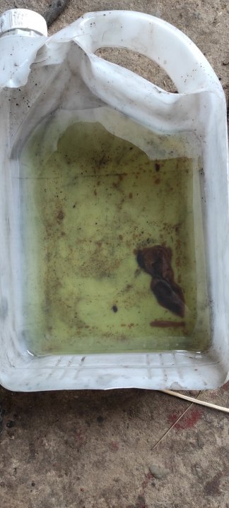

 🙂🖐️ P.S takie coś było w filtrach paliwa.

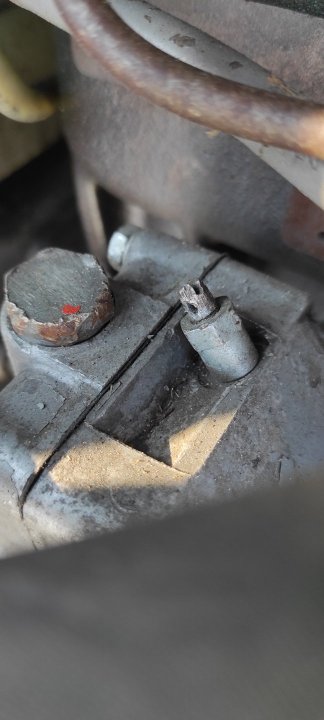

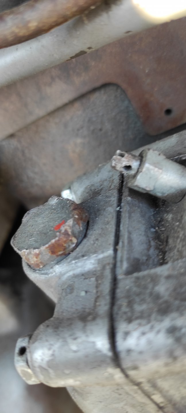

To tak, przewody drożne, pompka ręczna przedmuchana, zaworek sprawdzony (dmuchałem w niego) i jak dmucham w niego pełną parą to tak jak by delikatnie puszczał, i nie wiem czy tak ma być czy nie, jadę za raz po nowe podkładki i się zobaczy. A tak wygląda śrubka od dawki paliwa.
