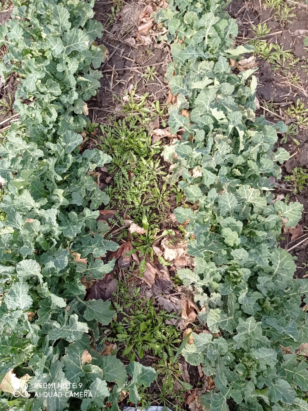

10 godzin temu, tomala611 napisał:
Czy ktoś  z lubelskiego planuje jeszcze zabieg na dwuliscienne?
Planuje a jak wyjdzie zobaczymy bo ponoć do czwartku przymrozki nadają?
ja bym sobie darował, rzepak i tak zdecydowanie większość chwastów przerasta , rok temu gdzie miałem obniżaną obsadę i miejscami wyskoczyło coś na styl fiołka i mimo obsady rzepaku paru szt na metr i tak go zagłuszył że nawet śladu nie było podczas żniw poza zielonym ścierniskiem
