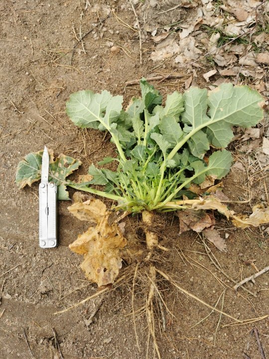

Dnia 6.04.2022 o 21:09, Turok napisał:
ponawiam pytanie może ktoś miał coś podobnego?
Nie wiesz co to jest? Robal siedzi w środku i wcina rdzeń, jak przyjdzie przymrozek to go nieźle może pokręcić. Weź kilka szt rozetnij wzdłuż i powinny być białe larwy

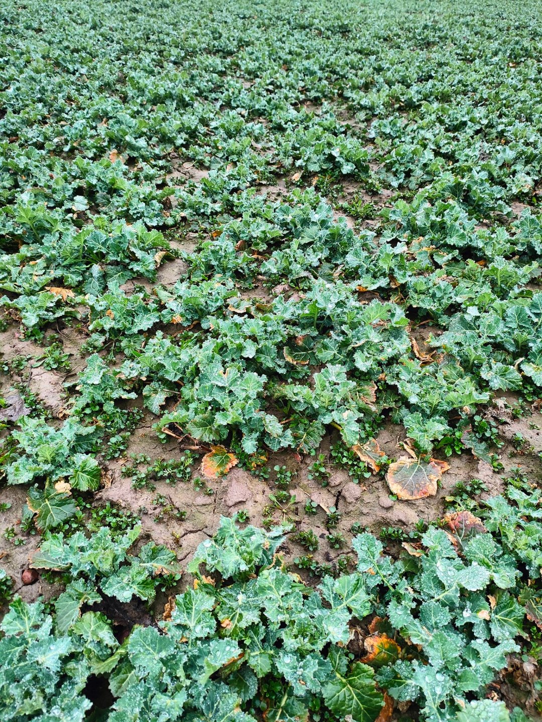

posłużę się zdjęciem bo pierwszy raz mam rzepak, kupiłem toprex i chce go użyć na skracanie i to jest odpowiedni moment? gdzieś czytałem że najlepiej jakby miał 10cm wiosennego przyrostu, dobrze myślę?
Ten tydzień to już pora na skracanie, nie czekaj z toprexem po rzepak w nocy rośnie wręcz skokowo.
